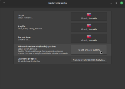

Predpokladam, ze v nastaveniach klavesnice je SK na prvom mieste. Skusil si v nastaveni jazyka dat Pouzit pre cely system...

V systemovách nastaveniach v klávesnoci nemám možnosť nastavebia pre celý systém. Mám tu možnosť len v jazykoch.
