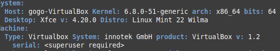

- mint.jpg (11.5 KiB) Zobrazeno 19788 x
Nainstaloval som to pekne po jenom baliku co su v adresari src na virtualnom minte 22 Wilma podla
https://docs.xfce.org/xfce/building.
zavislosti
https://docs.xfce.org/xfce/building#xfc ... _explained
kompilacia
https://docs.xfce.org/xfce/building#bui ... e_packages
Je to ale pomerne dlha praca v terminale(vyse hodiny). Po restarte som stratil whisker menu a pavucontrol v paneli. Je ale pravda ze som ignoroval jednu kniznicu co chybala v make install ale v systeme bola. Zaverom si dovolim tvrdit ze treba pockat na finalnu verziu v depozitaroch. Ale ako zabava to slo. Spomenul som si na svoje adminske roky. Do noveho roku zelam vela uspesnych instalacii.
