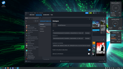

Je tam obrazok ako to ma vypadat pre steam, hadam sa nikto nenahneva, ked ho dam aj sem:
Ak to nepomaha, tak pardon.
