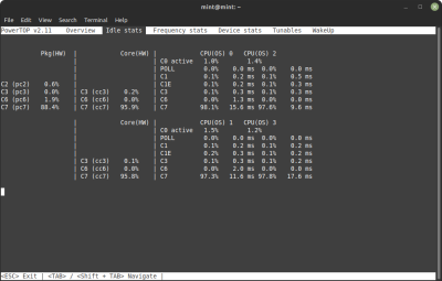

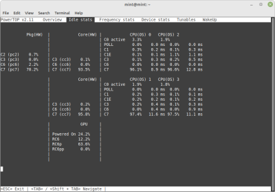

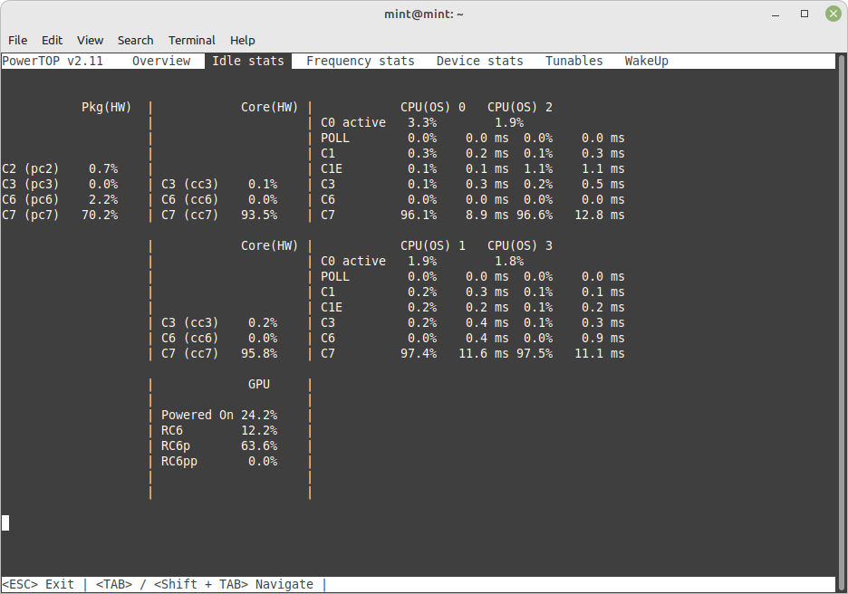

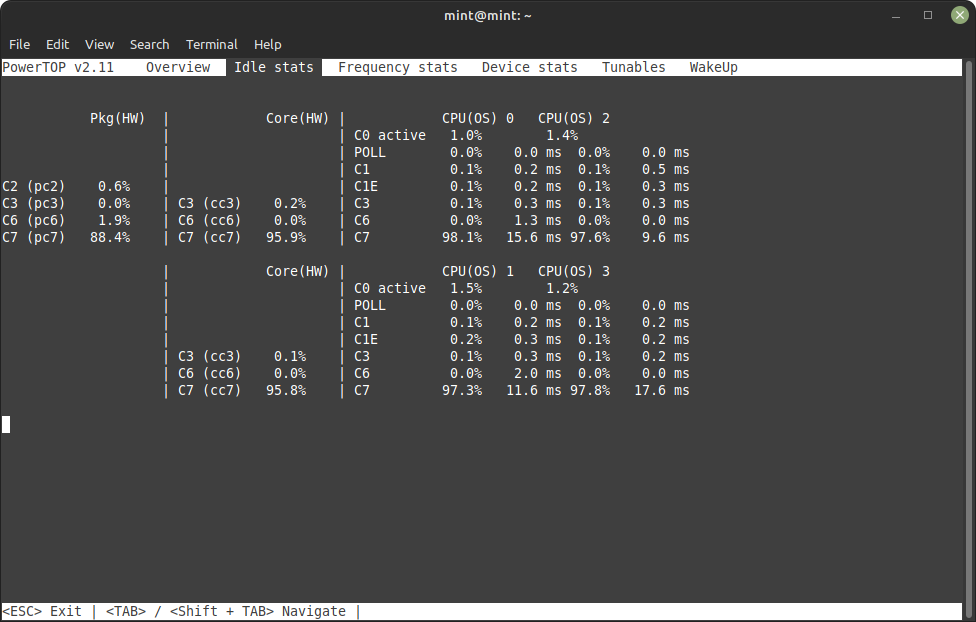

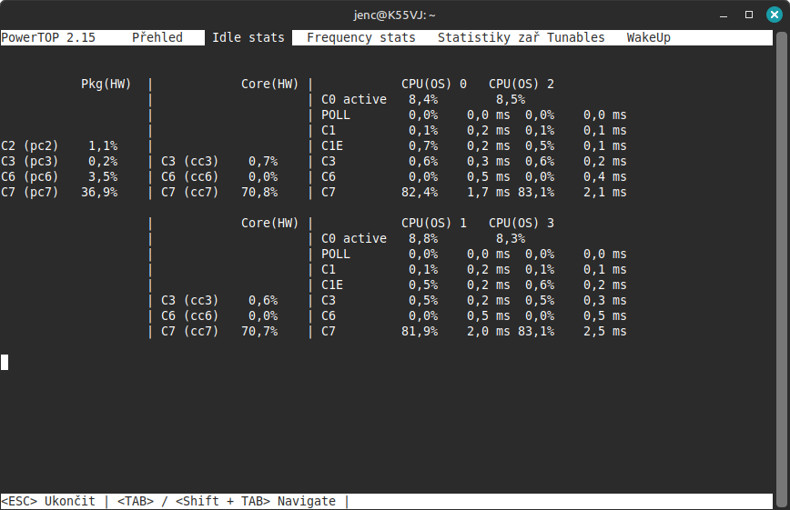

menom píše: 07 úno 2025, 12:18 Mozes skusit LM 20.x a tam je jadro 5.4, kde to funguje dobre. Nainstaluj program powertop. Das v terminali sudo powertop a cez tab prepnes na kartu, kde ukaze stav cpu idle.
No a to iste ked spravis na novsom linuxe, ukaze sa rozdiel na HW, kde to hreje.
Momentalne pre jadro 6 generacie nepoznam odpoved. Nasiel som v dokumentacii k linuxovemu jadru asi 4 parametre, kombinoval no s jadrom 6.x nic nefunguje. Tak mi to pripada, ze tu dokumentaciu len kopiruju od starsieho k novsiemu. S jadrom 5.x funguje idle dobre na stav C3 po uprave.
Díky moc za snahu. Ale co se týká zatížení procesoru a tím pádem i otáček větráku, nezaznamenal jsem žádnou změnu. Zkusil jsem Linux Mint 20.3 s jádrem 5.4 a LMDE 5 s jádrem 5.10. Všude je zatížení procesoru v idle stavu kolem 15 %. Což je nepřijatelné, když ve Win je zatížení 1 %, max. 2 %.
Z výstupu powertop nejsem moudřejší:
LM 22.1
LMDE 5
LM 20.3

#9 Příspěvek od Jenc »
Teď koukám, že je rozdíl v novějším jádře v těch kolonkách "OS", kde na novějším jádře je cca 8 %, zatímco na 5.x jádrech je 1 %.
Tak ještě budu testovat.
