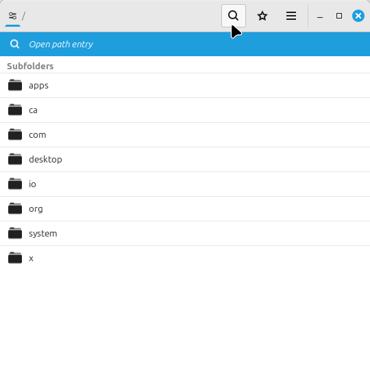

Ahoj mozes nainstalovat dconf-editor. Nasledne v dconf-editor klik na vyhladavanie:

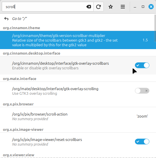

Napisat tam slovo scroll a vypnut tu vlastnost v 2-hom radku, kde je sipka kurzoru "/org/cinnamon/desktop/interface/gtk-overlay-scrollbars":

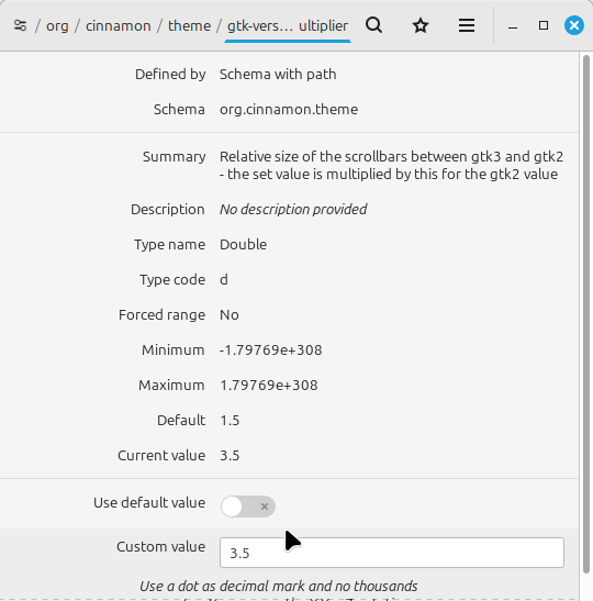

Nad tym je este mozno nastavit vlastnost "Relativnu velkost scrollbarov", namiesto 1.5 dat vetsi cislo. Vypnut Use default value a zadat. Ale asi viac ako 1.79. nebude fungovat, mozes skusit.
