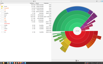

mám zase laický dotaz: počítač mi hlásí, že mám nedostatek místa na úložišti "Kořen systému souborů"
Vypadá to jako v příloze:
Složka snapshots zabírá 72 GB. Bohužel jsem do linuxu nepronikla a nevím, co můžu a co nemůžu smazat, abych nevymazala něco důležitého.
Najde se tu nějaký dobrá, který mě trochu navede?
Mám celkem zaplněnou i část s osobními soubory, ale aby systémové soubory zabíraly skoro 100 GB, se mi zdá moc.

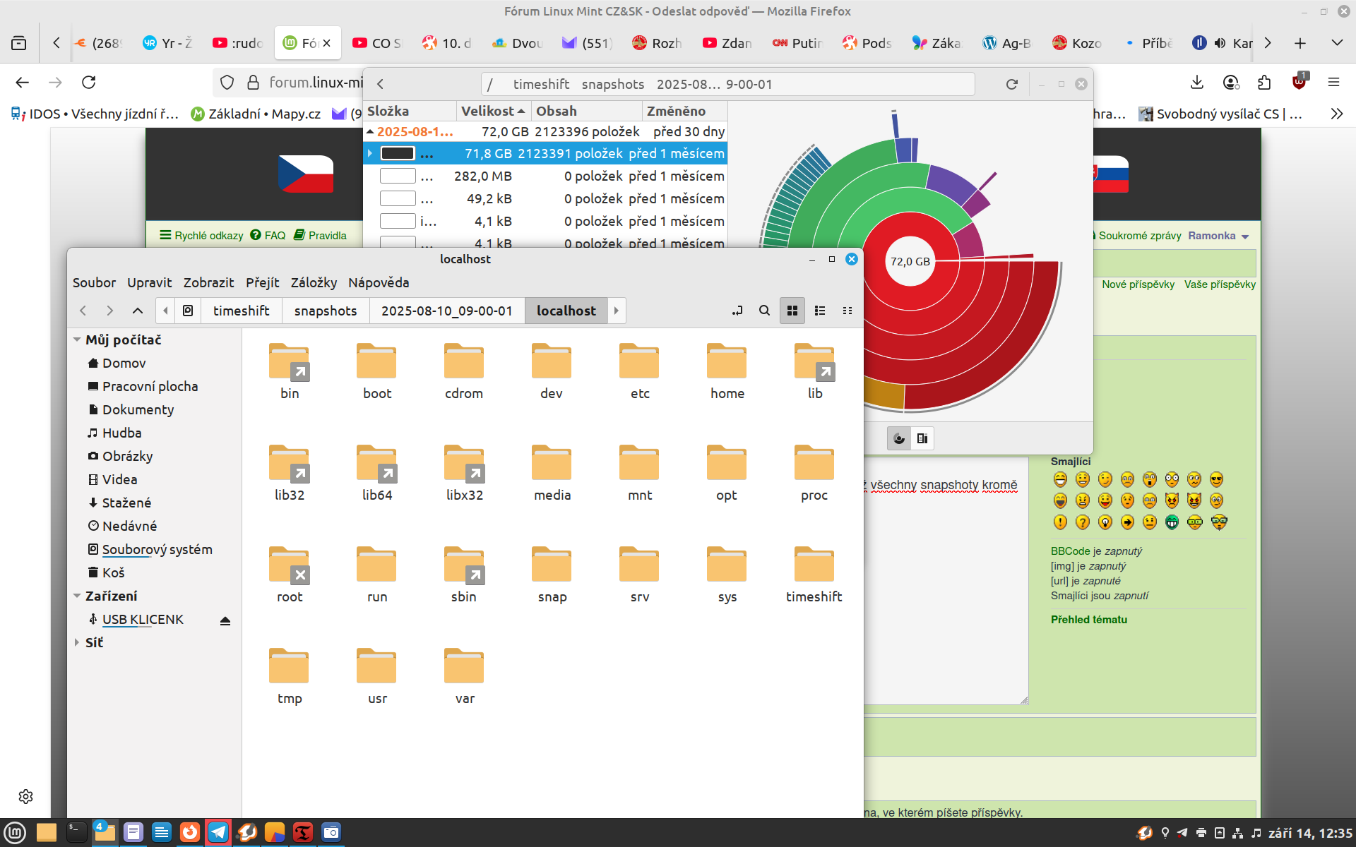

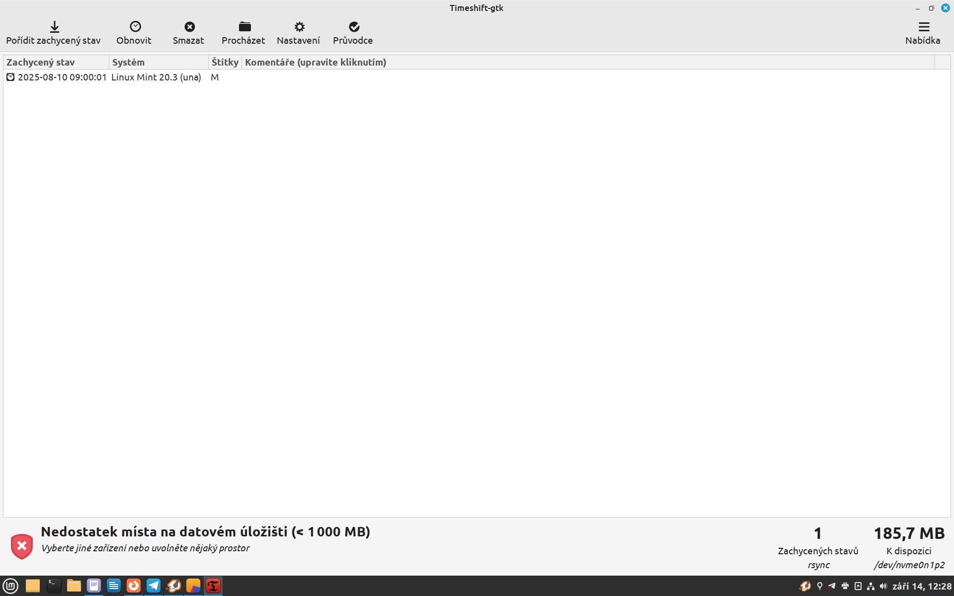

Otevřela jsem Timeshift a vypadá to - viz příloha.
Když rozkliknu Procházet, jsou tam jen dva zachycené stavy (z 10. 8. a ze 13. 9. - ty přece nemůžou zabírat 72 GB(?)
V příloze ještě otevřená složka snapshotu z 10.8. - to můžu natvrdo všechno smazat? Nebo mám hledat ještě nějaké skryté složky?
(Nedávno jsem si nechala upgradovat systém a nerada bych něco poto...a vezla to zase do servisu. ;))

Ramonka píše:Nedávno jsem si nechala upgradovat systém...
To moze byt na pricine, ze v tom starom systeme sa to zaplnilo.
V tomto pripade by som zadal do terminalu prikaz, co spusti spravcu suborov s opravnenim roota:
sudo nemo
Vyskoci okno a tam sa preklikat do tej problematickej zlozky a mazat.
Ak tam budu nejake skryte polozky, tak zobrazit a mazat, ukoncit pracu v tom okne...

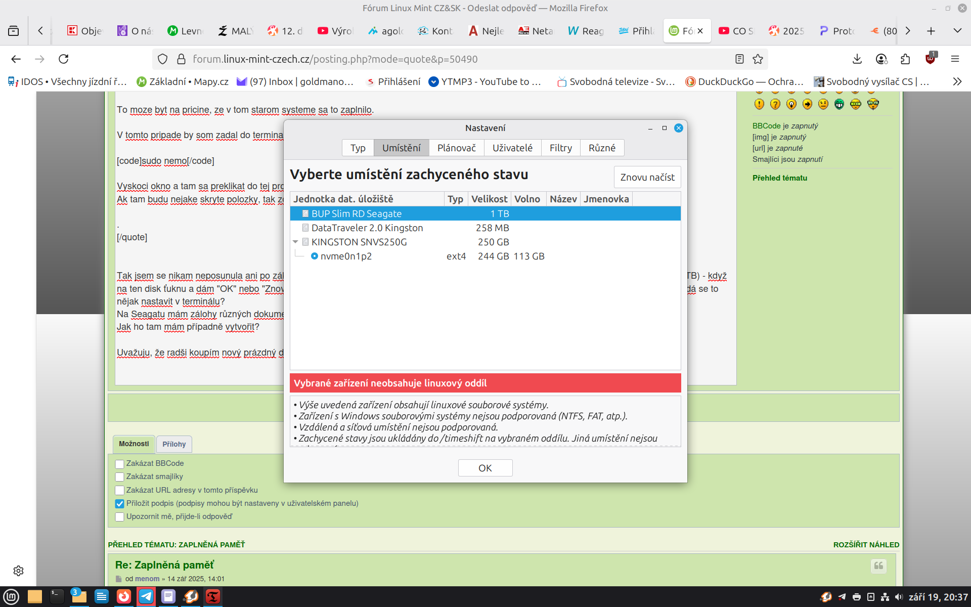

Tak jsem se nikam neposunula ani po zákroku servisáka... :( Potřebuju vybrat, aby se snapshoty ukládaly na BUP Slim RD Seagate (1 TB) - když na ten disk ťuknu a dám "OK" nebo "Znovu načíst", nic se nezmění, pořád je zaškrtnutý pevný disk v PC (klepnutí pravým nedělá nic). Nedá se to nějak nastavit v terminálu?
Na Seagatu mám zálohy různých dokumentů a Timeshift říká, že vybrané zařízení naobsahuje linuxový oddíl.
Jak ho tam mám případně vytvořit?
Uvažuju, že radši koupím nový prázdný diskjen na ty zálohy, ale tam linux. oddíl asi taky budu muset vytvořit(???)

Ukoncit timeshift, disk je mozne formatovat v programe Disky ci GParted (nutne nainstalovat). Asi zvolit format ext4.
