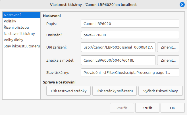

To jsem udělal jako první pokus, holý ovladač (deb) dělá popisovan problém, po přidání UFRII LT (odkaz 2) bez kterého dělají canony (hlavně) kopírky stejný cirkus i na win dojde k tomuto:
Kolega se sice smířil s tím, že by si koupil jinou podobnou tiskárnu, ale problém mne dráždí, budu bádat dál.

pavel56jh píše: 02 led 2026, 14:56 To jsem udělal jako první pokus, holý ovladač (deb) dělá popisovan problém, po přidání UFRII LT (odkaz 2) bez kterého dělají canony (hlavně) kopírky stejný cirkus i na win dojde k tomuto:
Kolega se sice smířil s tím, že by si koupil jinou podobnou tiskárnu, ale problém mne dráždí, budu bádat dál.Snímek obrazovky pořízený 2026-01-01 10-36-15.png
Tak jinak. Níže máš postup, přešti si všechny odpovědi a teprve pak si vyber a NEJDŘÍVE ODINSTALUJ a TEPRVE PAK INSTALUJ !!!
