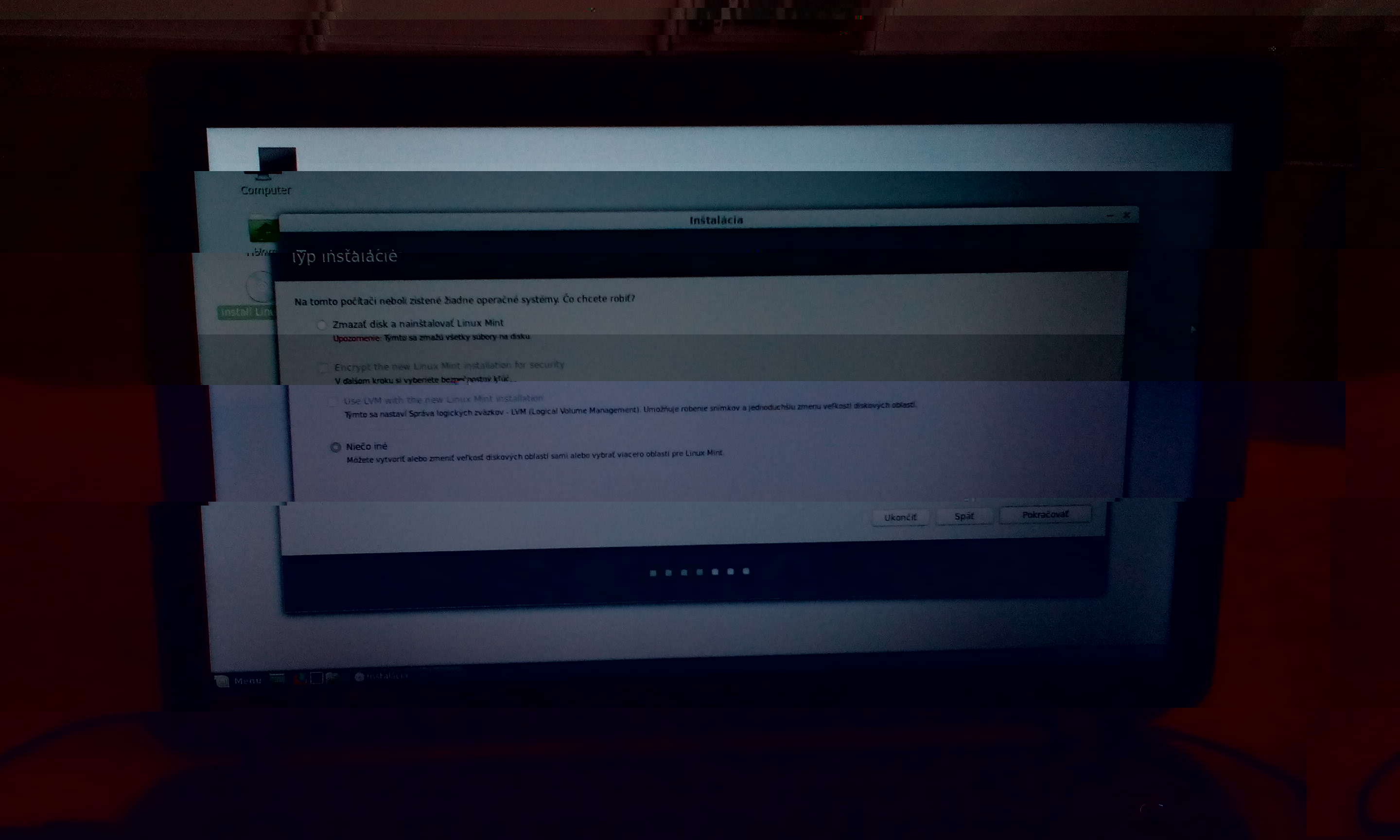

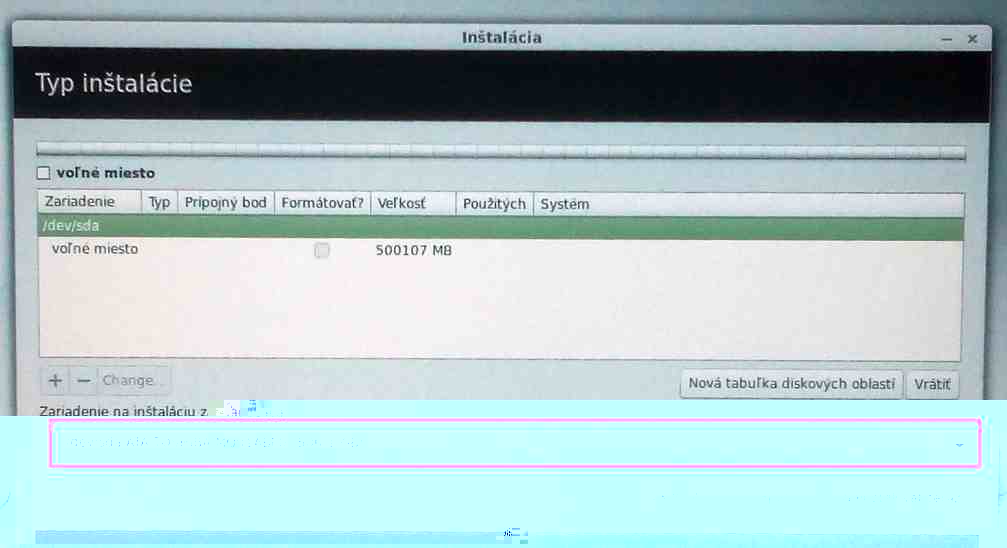

Zdravim. Mam otazku. Prednedavnom som dostal NTB Toshiba c50-b-12l a bol tam predinstalovany Win8.1. Ten som odstranil a nahodil som tam Win7. Disk som rozdelil na particie C,D a volne miesto. Ked som nabootoval LM17 a dal som vyber instalovat a tam v menu som vybral nieco ine. Problem je v tom, ze sa tam mal objavit rozdelene particie C,D, a volne miesto, ale namiesto toho mi to ukazuje iba cely HDD 500 gb. Instalovat som nedal, lebo by som mohol prist o vsetky data. prosim o pomoc. vdaka :)
PS : prikladam prilohy co myslim

:arrow: Zkus kliknout dole na linku s názvem disku. Když nic, tak D formatovat na linux soubor. system, jestli to půjde. (ext3, např.)

jj problém je v tom, že to nemůže být ntfs musí to být formát ext4

problem nebol ani tak v ntfs, ale v tom ze tam bola vytvorena tabulka gpt, ked bol predtym win 8.1 tam. a tym padom to v LM nevedelo zobrazit rozdelene particie. Tak v gparted som musel dat dat vytvorit tabulku oddielov msdos a uz to ide vse ako ma :)
