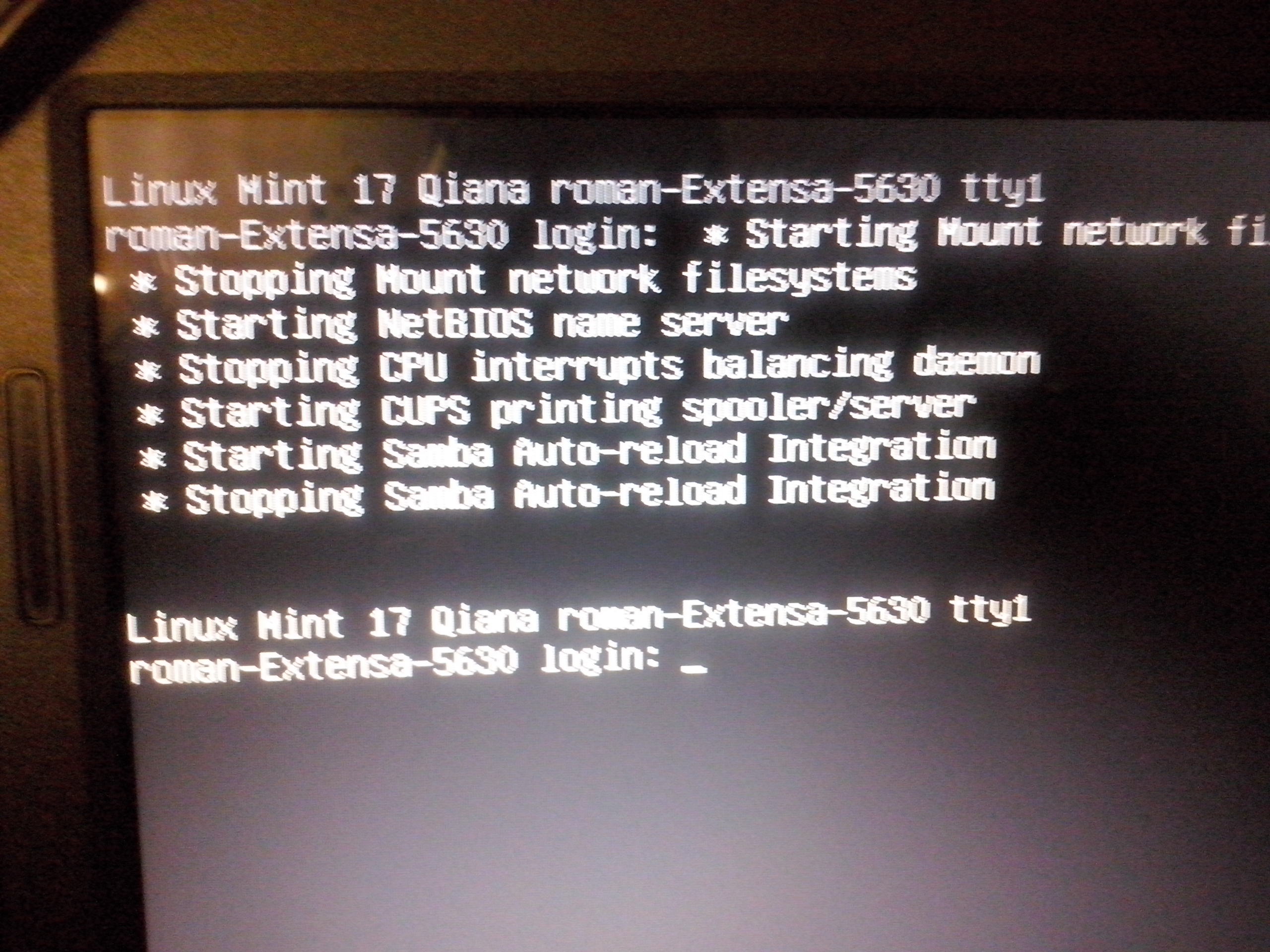

udělal jsem, co jsi mi napsal a žádá to login - což je jestli se nepletu uživatelské jméno. Po jeho zadání to vyžaduje password. Jenž já to uživatelské jméno zapomněl. A, co teď. Dá se to nějak zjistit.

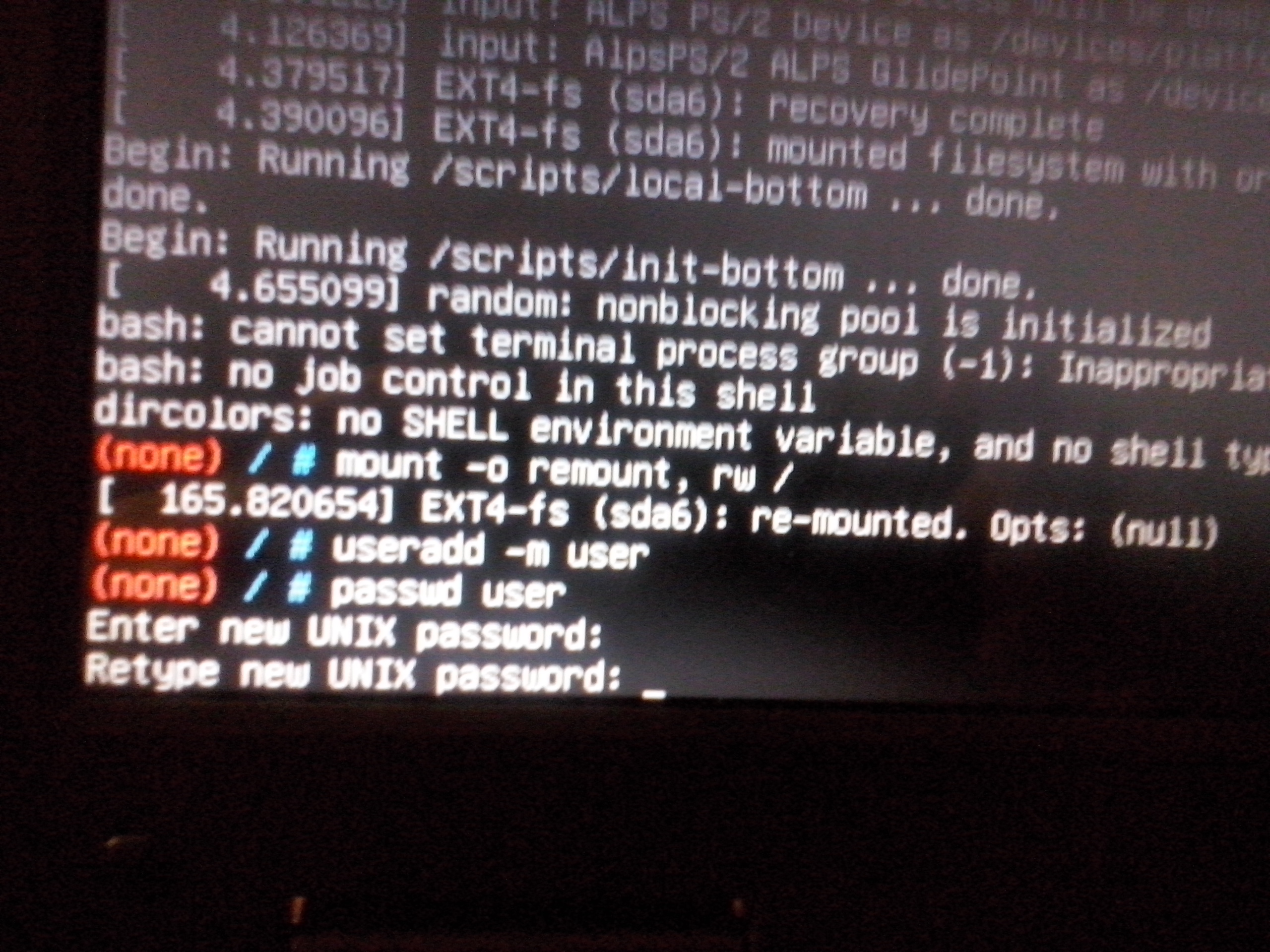

V tom root terminali si zadaval heslo pre uzivatela user
tak to bolo vidno na obrazku, takze sa musis prihlasit ako (meno uzivatela) user
Nie roman ani nikto dalsi len user

Bohužel si nepamatuji, co tam bylo napsáno. Posílám foto, kde jsem zadával heslo jestli tam někde uvidíš to uživatelské jméno. roman - jsem zkusil a nic.

To naco sa pytas - odpoved je
user

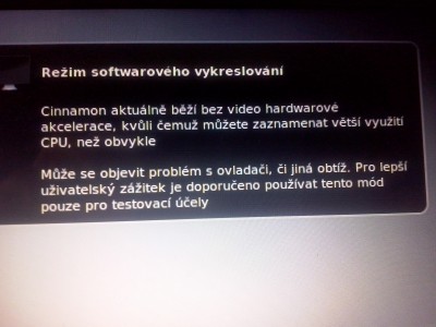

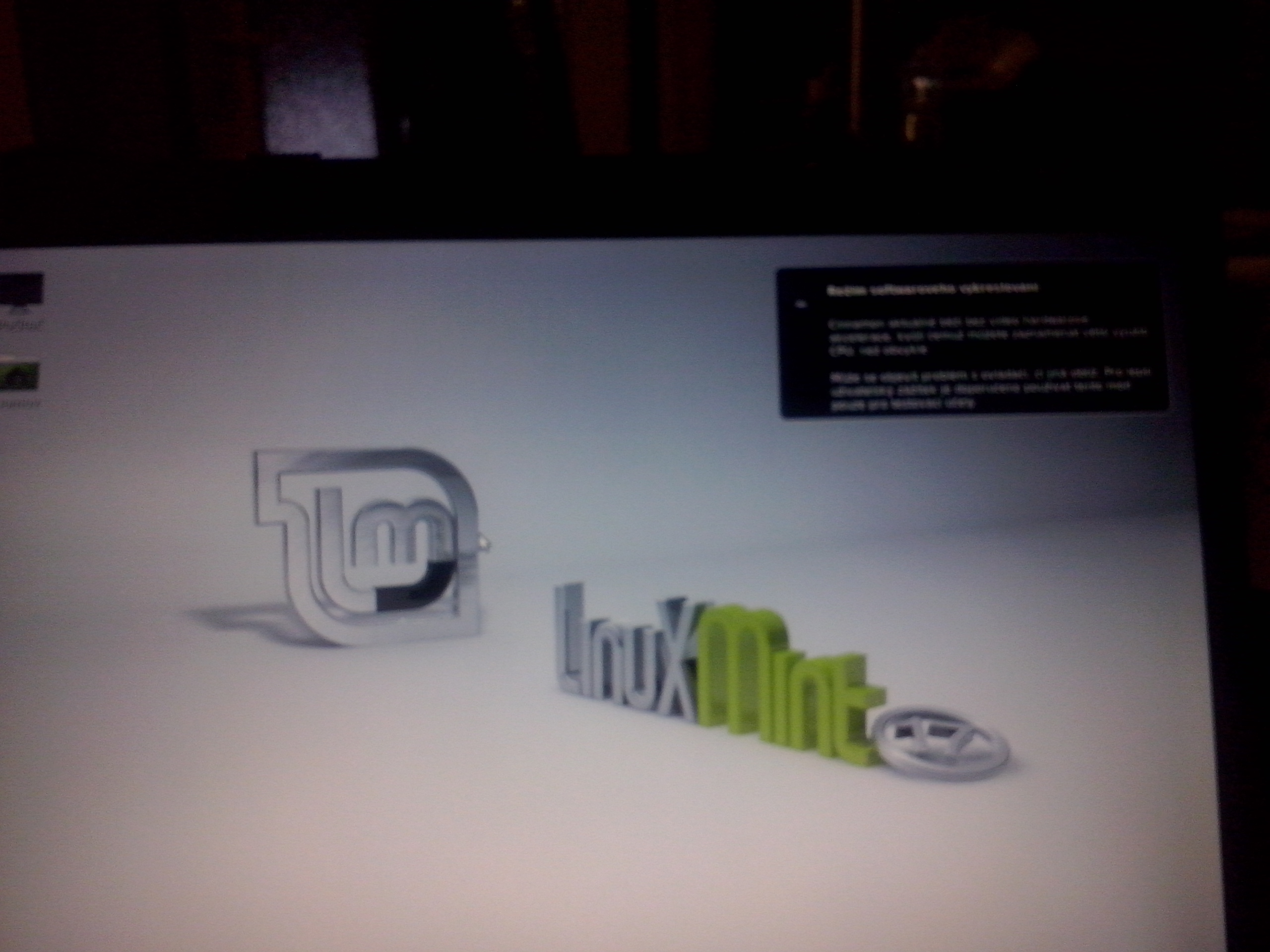

Vezíre, povedlo se to, sice jsem přišel o všechna data viz "obrázky", ale to zvládnu. Hlavně, že jsem v "Linux". Ještě mě trápí ten text jak se píše, že lepší to používat pouze pro testovací účely.
Jinak moc ti děkuji za pomoc a hlavně trpělivost. Jsi prostě nejlepší a hlavně moc ochotný. Byl si jediný, kdo mi byl ochoten pomoc.

Omlouvám se, ale mám ještě jeden dotaz, než to začnu vše předělávat. Nadá se nějak někde najít, nebo nastavit, tak abych se dostal do mého původního rozhraní a nastavení se všemi soubory a daty, které jsem tam měl. Teď to vypadá tak jak jsem ti to vyfotil v předešlé zprávě.

Aby som bol objekivny, tak pomoct ti chcela este Lombardo1981, akurat ti chcela navrhnut vyriesit problem s pouzitim Live systemu, co je vhodne hlavne ked chces zachranit data z nefunkcneho systemu.
Salus píše:Omlouvám se, ale mám ještě jeden dotaz, než to začnu vše předělávat. Nadá se nějak někde najít, nebo nastavit, tak abych se dostal do mého původního rozhraní a nastavení se všemi soubory a daty, které jsem tam měl. Teď to vypadá tak jak jsem ti to vyfotil v předešlé zprávě. Salus
Berem to tak, ze si prihlaseny cez noveho uzivatela user.
Skusil si v Spravcovi suborov sa preklikat k /home a v nom ucet toho prveho uzivatela ?
Co vypise Terminal po zadni prikazu:
ls /home
A
inxi -Fxx
Musis objasnit co chces robit napriklad - zachranit, kopirovat data (soubory) od prveho uzivatela ?
A ten druhy problem - na tvojom mieste by som pripojil net a zadal:
sudo apt-get install --reinstall nemo cinnamon
sudo dpkg-reconfigure mdm
