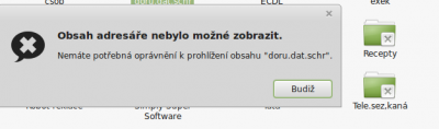

Re: Nefunkční Linux
Zdravím,
podařilo se mi najít staré soubory, ale když je chci otevřít, tak mi tam vyskočí okno, že nemám oprávnění.
Dá se to nějak zpřístupnit. Stále pracuji v tom novém uživateli "user". Do toho původního se mi nepodařilo přepnout. Nevím jak.

Re: Nefunkční Linux [vyřešeno]

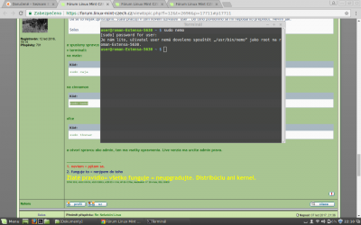

Zadal jsem do terminálu a objevilo se to to. Nemám oprávnění.

Omlouvám se za to foto. Zapoměl jsem, že to mám kopírovat.
Tak tohle se mi tam objevilo.
user@roman-Extensa-5630 ~ $ sudo nemo
[sudo] password for user:
Je nám líto, uživatel user nemá dovoleno spouštět „/usr/bin/nemo“ jako root na roman-Extensa-5630.
user@roman-Extensa-5630 ~ $ ^C
Re: Nefunkční Linux
Problém je v tom, že Tebou nově vytvořený uživatel s názvem user nemá právo spustit sudo.Salus píše:Omlouvám se za to foto. Zapoměl jsem, že to mám kopírovat.
Aby toto právo tento uživatel měl, musel bys mu ho v terminálu přidat příkazem sudo adduser "uživatel" sudo, kde místo toho "uživatel" zadáš název uživatele, kterému chceš toto oprávnění přidat. To ovšem pod účtem uživatele user nelze, protože opět na začátku celého příkazu vidíš ono sudo.
To přidání oprávnění spustit sudo bys mohl udělat jen pokud by se ti podařilo se přihlásit k účtu toho Tvého původního uživatele, kterého sis vytvořil při instalaci. Ten oprávnění sudo určitě má, protože při instalaci je nastaven systém tak, aby správu počítače mohl provádět uživatel vytvořený při instalaci (tzn. prvotně vytvořený uživatel), a to pomocí příkazu sudo. A to je ono.
Ale protože se za žádnou cenu nemůžeš k onomu svému původnímu účtu přihlásit a chceš si z instalovaného systému zkopírovat určitá data, k čemuž potřebuješ spustit prohlížeč souborů (u Tebe tedy nemo) s právy správce a pod uživatelem user to nelze, je nejjednodušší a nejrychlejší nabootovat se z live cd či dvd nebo usb. V "live" uživatel správcovská oprávnění bezpochyby má. Tam si v terminálu spustíš prohlížeč souborů s právy správce. V Cinnamonu sudo nemo, v Mate sudo caja a překopíruješ si co potřebuješ a kam potřebuješ.
Tohleto si přečti, je tam v podstatě to, co jsem tu napsal: http://wiki.ubuntu.cz/root_sudo
