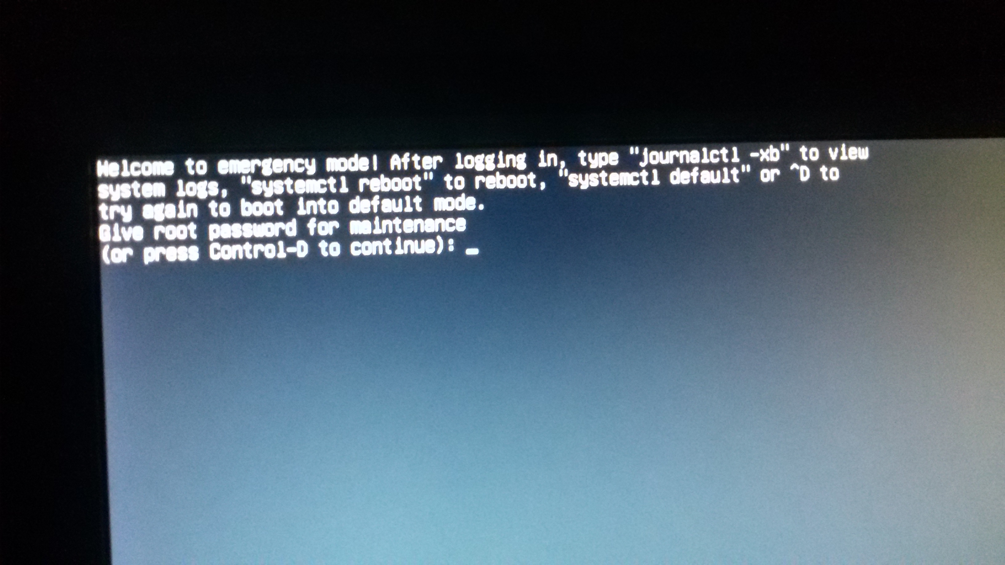

Re: VeraCrypt - konzolový i GUI současně
Píšu z Windows, protože jsem úplně vyhořel a Linux nenabootuje. Vytvořil jsem nového uživatele a dal jsem mu stejná práva, jako mám já. Nalogoval jsem se na ten nový účet a na ploše byl spouštěč připojeného datadisku. Když jsem jej ale zkusil spustit (po označení jako spustitelný), tak to vyhodilo chybu. Uvědomil jsem si, že v /etc/fstab mám nastaveno, aby se datadisk připojoval do /media/petr/datadisk. Tak mě napadlo přidat tam další řádek úplně stejný jako ten první, jen jsem v něm změnil cestu na /media/nazev_noveho_uctu/datadisk. Jen dodám, že adresář datadisk v /media/nezev_noveho_uctu jsem nevytvářel, protože jsem myslel, že se vytvoří sám. Vše jsem uložil, restartoval a vypsalo to viz. přiložený obrázek. Heslo root to nebere a nejde mi s tím nic udělat. Mačkám CTRL a k tomu D, zkoušel jsem i C, ale nic. Víte si s tím někdo rady?
Pomohlo to. Už píšu z Linuxu.redhawk píše: HM a opat vyeditovat z live fstab ?
