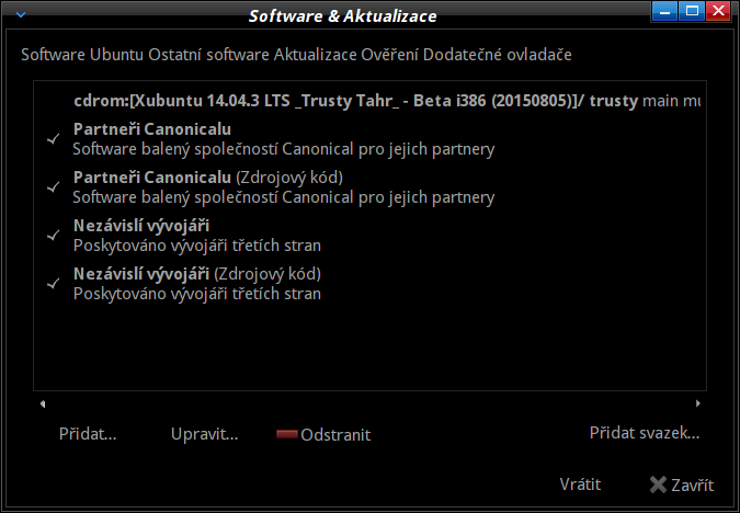

Instaloval jsem na notebook LM 17.3 Cinnamon.
Po instalaci není dostupný žádný ze 3 nabízených ovladačů wi-Fi karty (Broadcom).
Jak správně nastavím ve zdrojích repozitář USB, na kterém mám "liveCD", ze kterého jsem Mint instaloval?
Když jsem 17.3 Cinnamon před instalací zkoušel, ovladač Wi-Fi karty šel doinstalovat bez nutnosti připojit notebook do sítě přes kabel.
Díky.

Ten by jsi tam měl mít na původní instalační médium přidaný automaticky ...
Ale zajímalo by mě též, jak ho přidat ručně - v Mintu jsem si ho totiž smazal ...

Tak nakonec stačilo spustit správce ovladačů a ten si řekl o připojení CD-ROM/USB disku. Je to OK.
Přesto, že již pár let instaluji přes usbdisk a tipuji, že většina dalších uživatelů rovněž, je v Synapticku a zdrojích počítáno s CD-ROMem.
Pokud by někdo věděl, jak ve zdrojích instalačku na usbdisku ručně připojit, napište sem, prosím, postup.

Tak znovu jsem se s tím potýkal a nakonec jsem (vzhledem k množství času, které jsem s tím strávil) "vyměknul" a připojil NTB k internetu kabelem.
Když se po instalaci přihlásím a chci instalovat ovladače Broadcom, systém mě vyzve, abych připojil CD-ROM nebo USB s instalací.
To provedu a ono nic :o(. Stále platí, že pokud by někdo věděl, jak ručně připojit jako zdroj instalační USB nebo ručně bez wifi instalovat ovladače síťové karty, napište postup. Díky.

A co to vzit jinudy?
Na instalacnim mediu jsou napr. tyto ovladace coby .deb baliky a tak je lze instalovat via dpkg. Tusim, ze jsou ve slozce pool, kde jsou adresare abecedne ...
Muzes ale zkusit zjistit sam. Vem nejaky volny starsi hdd a nainstaluj tam Mint. Pak se podivej do zdroju a budes tam mit prislusny zapis. No a z toho odvodis syntaxi a standardne pak pridas coby ppa. Nevim jestli nejsem mimo, ale takhle bych zkusil zacit ...

Ten postup jsem zkoušel. nakonec se to povedlo, ale určitě to není jednoduchý přístup, který preferuji začínající uživatelé.
Zajímá mě co nejvíc nejjednodušší postup.

Tak to ale neni ani nic z toho o cem jsi psal. Pouziti dpkg nebo apt vyjde v terminale nastejno ...
