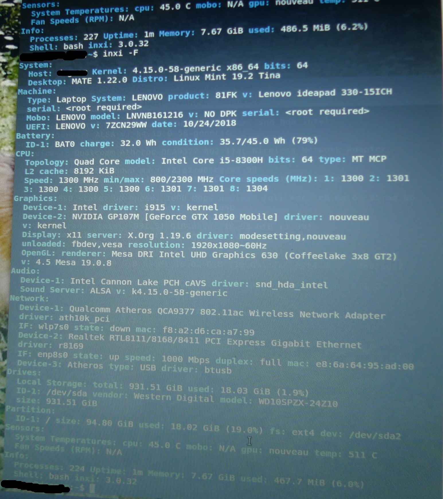

psensor ukazuje v řádku Temp1 511°C. Ostatní čidla ukazuji +- do 53°C.
Otevřel jem správce úloh a psensor(okna nad sebe) a zkoušel NB. Když se to seklo, 2 jádra z 8mi(virtualizace-ve zkutečnosti tam jsou jen 4 jádra) jela na100%. Zkusil jsem spustit .avi soubor(nějaký divx film) ve VLC. Přitom seznam spuštěných procesů ukazoval, že VLC má 11% CPU. Nicméně se to seklo.
Zjistil jsem, že na filmech avi a m2t(jiné v NB nyní nemám) se NB sekne i tehdy, když otevřu složku v Caja(nebo i Nautilus) s těmito filmy(každý film je v jedné složce). Rozhodně ty filmy nejdou spustit(na OS z flashky spustit, po naistalování codecu, šly).
Když jsem surfoval, používal YTube, facebook(flash hry na něm), tak NB jede i půl hodiny. Když používám jakékoliv kopírování jak přes Live, tak instalaci na HDD, tak se to neseká.
Zdá se mi, že to mělo tendenci se sekat i při spuštění Skype(jinou činnost jsem na tom nedělal, než ten Skype a seká se to)
výpis z inxi -F

Tak sem se kouk na to tvoje pseudoinxi (výpis zkopíruj z terminálu do hran. závorek) a je mě divný tohle: kde si nabral 227 procesů? Když pustim inxi a mrknu do terminálu, vidím tohle:
Info:      Processes: 163 Uptime: 49m Memory: 2.82 GiB used: 1.16 GiB (41.3%) Shell: bash inxi: 3.0.32
To je 163 procesů v LM 19.2 xfce. Kdes je nabral, to je divočina. Dej do terminálu top a podívej se, co ti tam běží. V Nastavení systému - Relace a spouštění je položka Autom. spouštění aplikace. Mám zaškrtnuto cca 10 položek. Taky doufám, že ti nezlobí ta geforce grafika, a že nemáš přetaktovanou mašinu. Zkus i novej kernel 5.xx, mě to běhá naprosto v pohodě s jádrem 5.1.2. Co se týká grafiky, máš tam Intel UHD Graphics 630, to já tam nemám, mám
Graphics:  Device-1: Intel HD Graphics 510 driver: i915 v: kernel
           Display: x11 server: X.Org 1.19.6 driver: modesetting unloaded: fbdev,vesa
           resolution: 1920x1080~60Hz
Takže nemáš extra graf. ovladače? Jinak noťas by měl přepnout na nvidii jen když paříš hry (3D režim), jinak by to mělo jet na ten Intel. Jo a taky abgrejduj, tzn.
sudo apt-get upgrade
8-)
