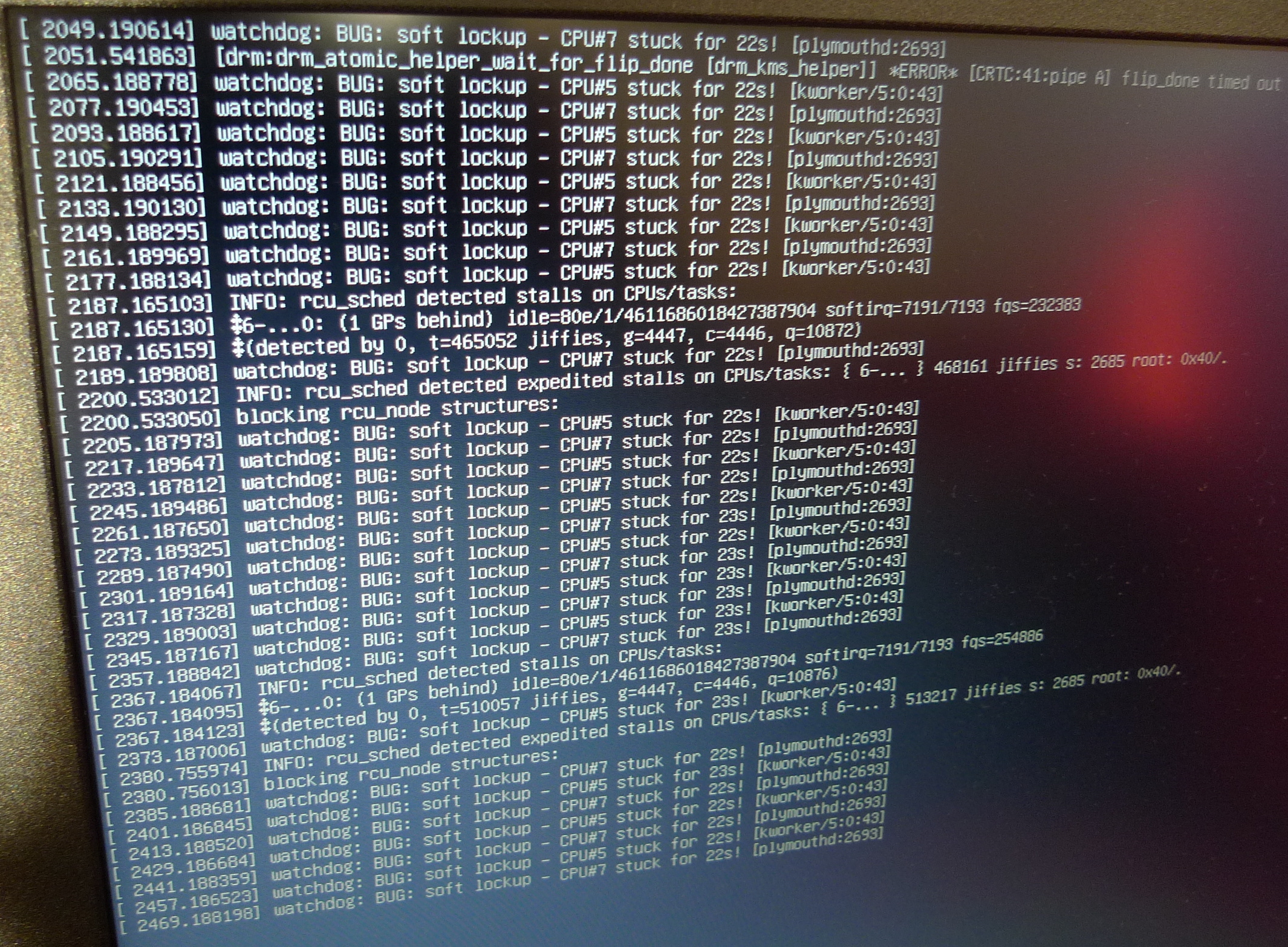

Je to asi 30minut, co jsem dal vypnout NB. Mint 19.1. MATE. Jádro 4.18.0-25.
A toto se mi na obrazovce objevilo.
