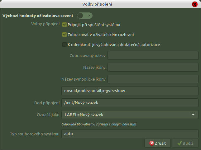

valsoraj píše: 28 črc 2020, 18:31 Po aktualizaci Linux Mint 20 Cinnamon nelze nainstalovat ntfs-config,v Synapticu je uveden
Jak píší kolegové, je třeba více dat. Ideálně výpis inxi -f a vložit ho do code. To jsou ty dvě hranaté závorky s lomítkem ...
Každopádně je tu jedna dobrá zpráva. Ntfs-config nepotřebuješ.
Své NTFS disky lehce připojíš do Mintu pomocí "Disky" (Discs v angličtině). Mělo by to být rovnou součástí instalace, v Cinnamonu je to dokonce v menu.
Tam si pak klepneš na disk, zvolíš v jeho menu "Upravit volby připojení", pak odškrtneš automatiku a nastavíš si to sám. Včetně toho, jak chceš, aby se disk jmenoval. Já volím možnost "Label a tam je název oddílu". A pak po restartu to máš automaticky připojené.
