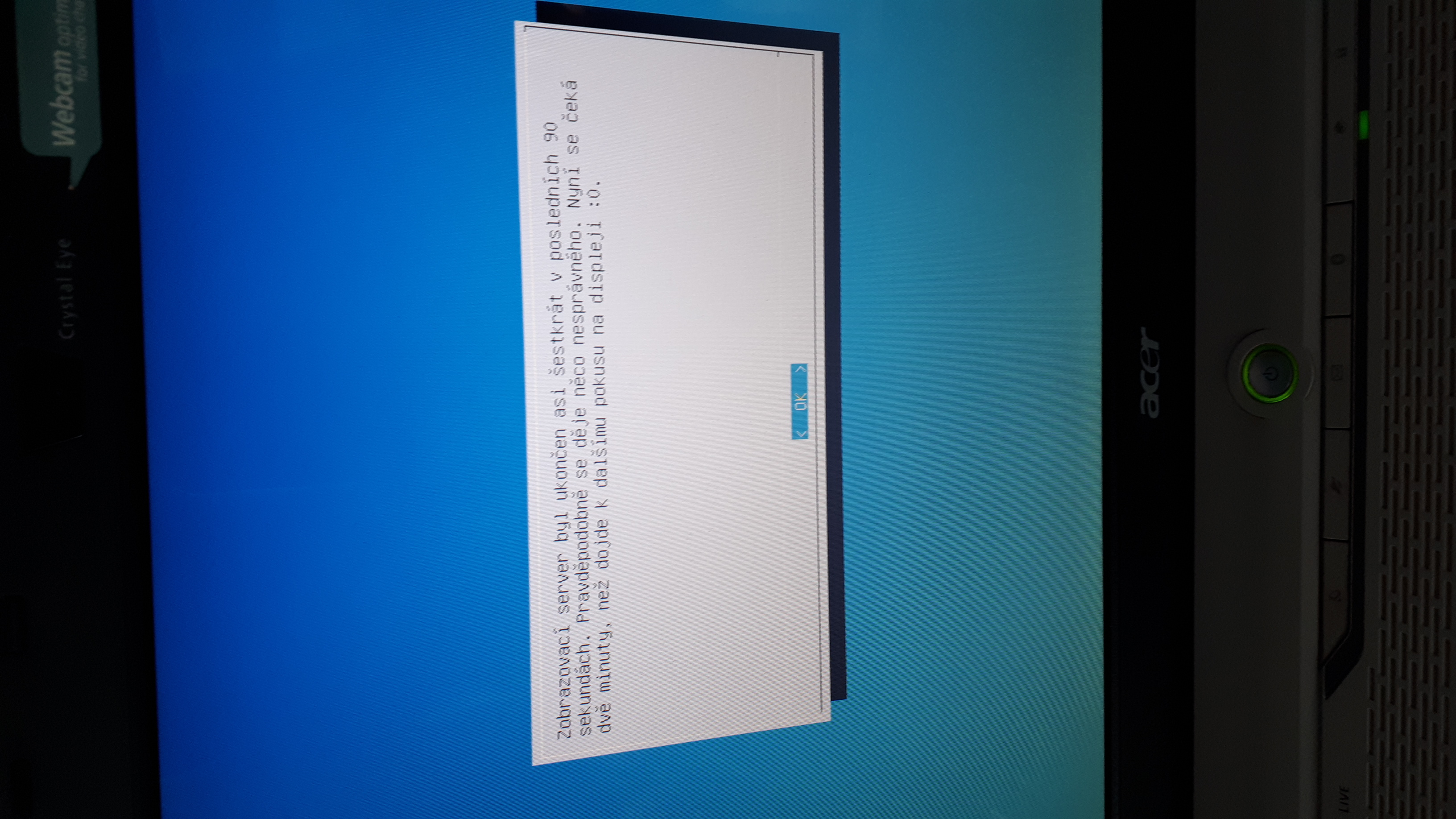

X a ICEauthority neexistuje
Startx viz foto
https://uloz.to/file/yeB6dbbcwxfa/20200831-143457-jpg

#8 Příspěvek od menom »
Takze sa neda prihlasit v tty1, ale mohol si to vyskusat ako som pisal v tty2
Ak to nebude fungovat ani v tty2, tak mozes vyskusat znova Recovery mode kde sa prihlasis ako root
a zadas nasledujuce prikazy :
chmod a+wt /tmp
reboot
