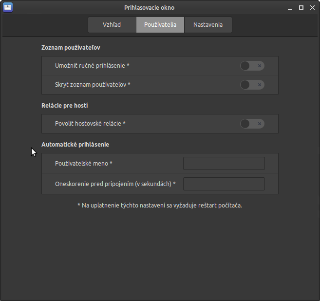

v mojom pripade cez Menu > System > Prihlasovacie okno

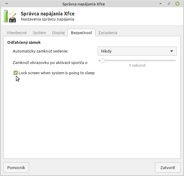

Kuknut na Menu > Nastavenia > Spravca napajania
Zrusit tu volbu pre zamknutie

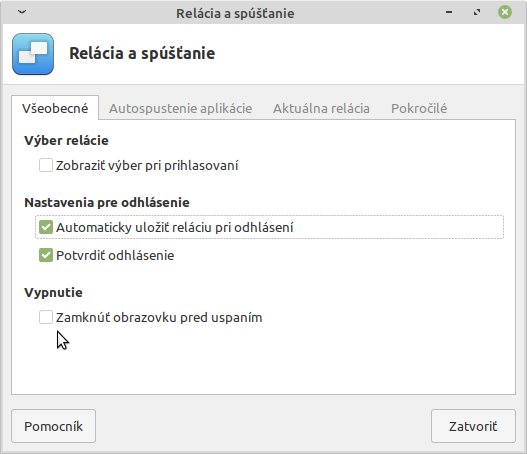

Dalej Menu > Nastavenia > Relacia a spustanie
Skontrolovat ci to neni zaskrtnute aj v tomto okne

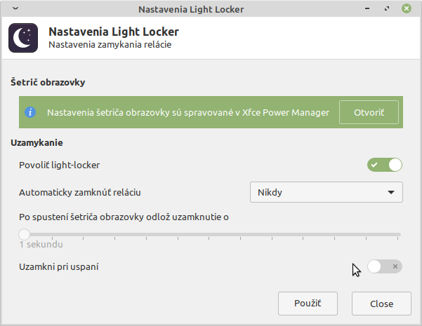

A nakoniec este to moze byt nastavene pre Menu > Nastavenia > Nastavenia pre Light Locker
Zrusit mozno aj obidve ...
