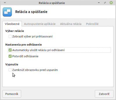

K tomu Menu a tlacitku
Pravdepodobne si zrusil moznost
Zobrazit vyber pri prihlasovani.
Tak si tu volbu zase zapni.
Restart pc.

#17 Příspěvek od flx »
Mám to zaškrtnuté, takže tím to asi nebude.
