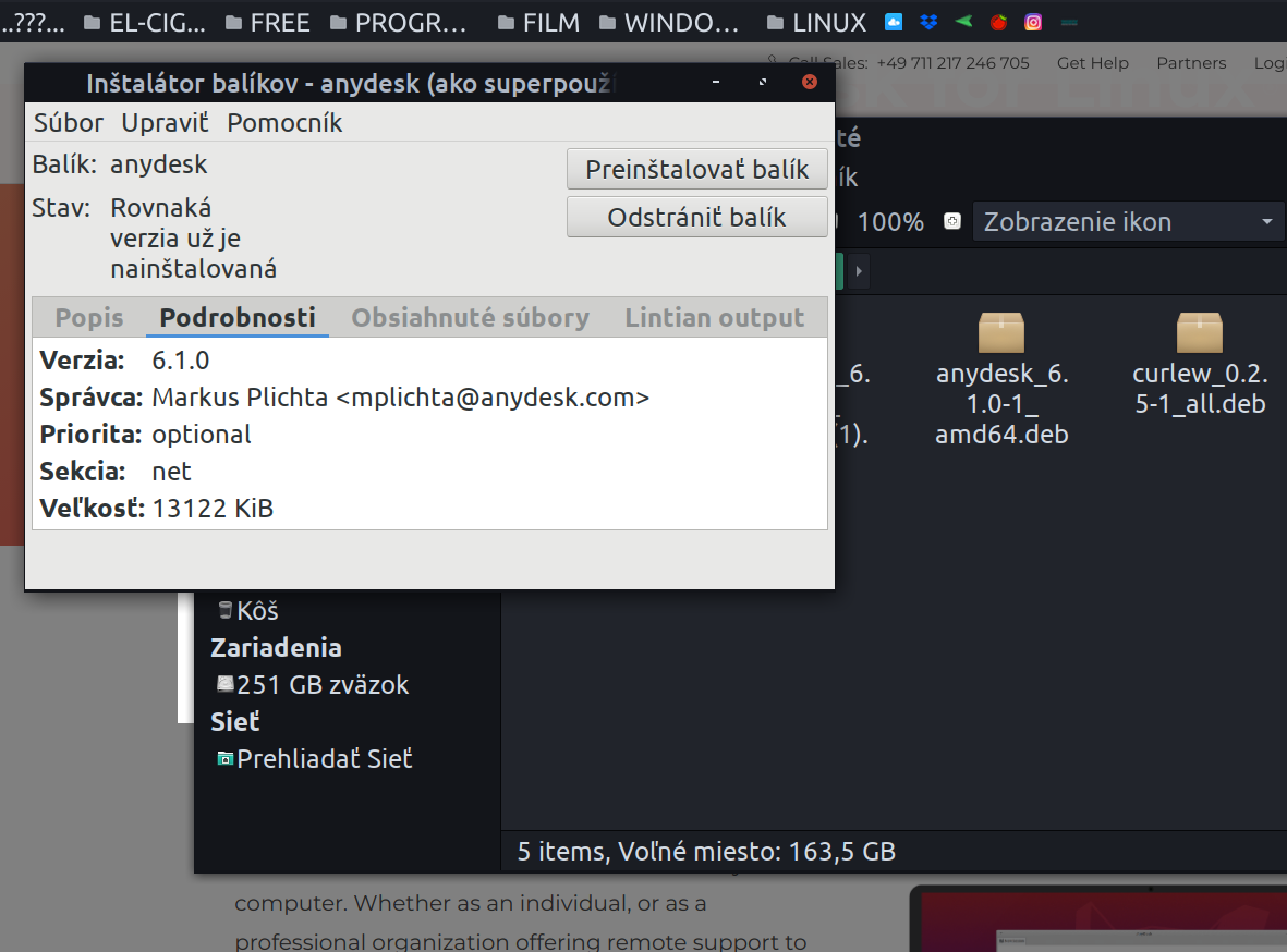

...uz sa to nedalo nevyskusat...anydesk sa da bez problemovo nainstalovat z deb balicka...vid prilohu...google chrome po nainstalovani prida svoj PPA,ktory obcas vypadava,staci vypnut na par dni,potom zapnut a funguje...
