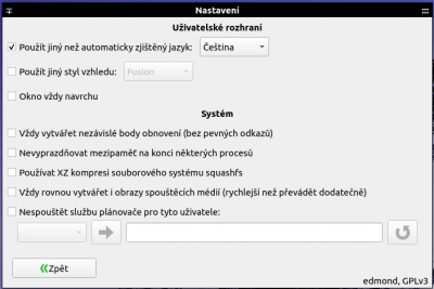

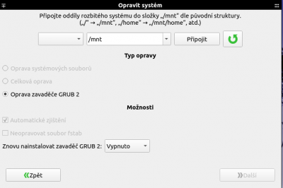

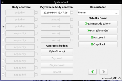

...skríny som dal pre lepšie spoznanie systembacku...
Pochopte - pokud udělám spoustu změn a budu to řešit něčím jako Systemback, tak se musím vrátit třeba do hodně dlouho starého stavu, kde jsem zase ještě neměl pořádně nic nainstalováno.
...nie...vratis sa na poslednu zmenu...vcetne aplikacii,a nastaveni systemu... :geek: :geek: :geek:
...nenutim nikomu pouzivat systemback,len som si vsimol,že na domacich forach je to také nezname...ja nič iného som zatial nepouzival,timeshift som skušal,nepochodil som... :roll: :roll: :roll: ...asitaknijak...
pées-mne hlavne bolo podstatné na zaciatkoch pouzivania linuxu,aby cely system sa vratil do stavu,ked este fungoval... :oops: :oops: :oops:
