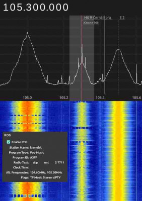

Dnes ráno je mlha, a to znamená, jelikož je podzim, že bude možný dálkový příjem na VKV. Takže ještě za tmy jsem zapnul PC, gqrx, a naladil 97MHz. To je prvotní ukazatel, jestli tam něco bude. Taky že ano. Z Rakouska tady v Praze hrálo opět bezvadně Ö1, mimochodem, ještě to pořád jde, 09:40 našeho času. Na 105,3 není H.R.Černá hora, ale Kronehit z Jauerlingu https://de.wikipedia.org/wiki/Sender_Jauerling Načetla se i RDSka, takže signál je docela silný. Na 105,8 jde kronehit od Vídně, ale to je trochu slabší. Při ladění jsem narazil na R. Proglas na 107,5, dle jihlavského seznamu https://www.dxradio.cz/jidxc/fm_cr.htm to jde buď z Novohradských hor (Dobrá voda) nebo z Brna (Hády). To spíš, mám dipol vodorovně, a Hády jedou v horizontálu.
Pokusit se o dálkový příjem není nic extra těžkého, pochopitelně nějaký dipol je výhodou, počítá se i s jeho natočením kvůli eliminaci silných místních vysílačů, a regulace zisku (LNA) se provádí ručně, nikoliv automaticky, kvůli zahlcení vstupu ...

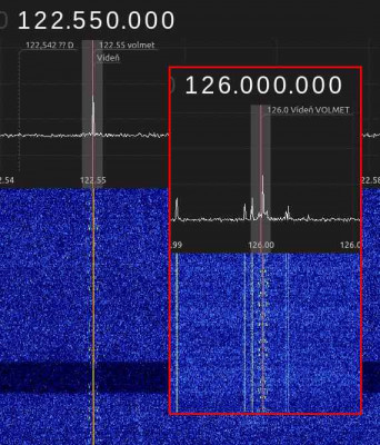

Pro rychlý přehled na VKV pásmu, zda jsou podmínky, mě tady stačí naladit 97, nebo 105,3 MHz, to jsou rakouská rádia. Viz https://de.wikipedia.org/wiki/Sender_Jauerling a https://sk.wikipedia.org/wiki/Vysiela%C4%8D_Kahlenberg V tabulce je u obou ERP 100kW, což při podzimních mlhách značí čistý příjem. Včera jsem i díky náhodě, kdy jsem rozchodil sdr++ https://github.com/AlexandreRouma/SDRPlusPlus a při zprovoznění jsem šel na letecké pásmo, tak tam jsem slyšel slabý volmet na 122,55 MHz. Ženský hlas dával počasí, samý numera. V gqrx to vypadalo takto: Na internetu jsem dohledal, že to jsou volmety od Vídně, ID přímo ze signálu jsem nepobral. Ještě tam byl třetí slabý volmet, nekde výš, nevím odkud. Takže to jsou další možnosti, jak zjistit příjmové podmínky. Chce to alespoň dipol, a samozřejmě zádrž na FM VKV, https://www.teroz.cz/produkt/c-518-zadrz-fm-45db/ bez toho bych mohl na příjem slabých signálů zapomenout.

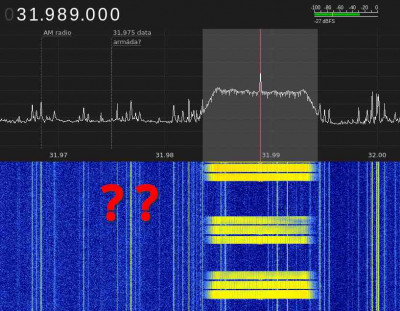

Když na monitoru uvidíte nějak podivně vykreslovaný signál, putující přes monitor zprava doleva a naopak, může jít o nějaké testy nové vojenské technologie. Tady v tom článku https://www.armadninoviny.cz/ruske-syst ... oje-1.html je popsáno, tak nějak střízlivě, co mají rusové k dispozici. Dejme tomu. Ale tady v tom hoaxu https://www.prvnizpravy.cz/zpravy/zprav ... od-obratu/ je celá řada nesmyslů ... Nemám na to nějak extra náladu se rozepisovat, nebo čas, jdu do peří, takže podrobnější info jindy. Pokud se chcete trochu pobavit, tak o rušičce Chibiny je info tady https://www.novarepublika.cz/2014/07/ch ... n-doplneno Je to ovšem stará záležitost.
Takový neodborný a polopravdivý články mají jediný význam - zvýšit výdaje na zbrojení, bo nepřítel nespí a je potřeba se k tomu postavit čelem, asi. Jiný smysl to nemá ...
