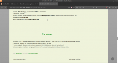

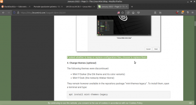

#35 Příspěvek od menom »
broukal píše: 25 led 2022, 09:42 Pri aktualizacii LM z 19.2 na 19.3 som ponechal stare konfiguracne subory prave koli nastaveniam ktore som zadaval rucne a koli vzhladu ktori poskytuje grub customizer, takze to vyzera ze tu bude nakoniec pes zakopany...
Je dobre, ze si na to nakoniec prisiel, LM je v tom nevinne.
Pre povysenie verzie je doporuceny postup a vramci neho Nahradit konfiguracne subory.
Pisalo sa o tom na blogu LM:
Podobne aj u nas v postupe:
