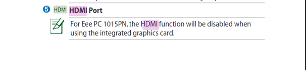

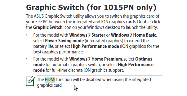

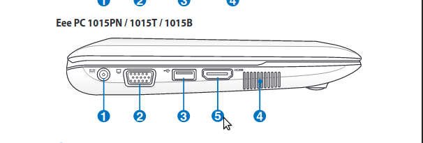

Tento model 1015PN ma hdmi na lavej strane:
V manuali sa pise:
Takze skusit vo windows zmenit nastavenie, alebo v BIOSe patrat .....
Re: ASUS Eee Pc 1015 - Linux Mint Cinnamon
#25 Příspěvek od juhele2014 »
Beru zpět. Díky menom za upřesnění, HDMI je na světě. Ovšem při použití integrované grafické karty bude funkce HDMI zakázána. Jestli to chápu správně, tak přes to nejede ani obraz, ani zvuk, teda. Hmm ... :roll:

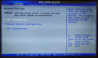

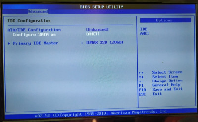

Zdravím všetkých priaznivcov Linux Mint, trochu som sa vzdeléval a špekuloval. Spravil som novú inštaláciu aby som odstránil všetky moje neúčinné
pokusy. Ja mám osobne tiež ASUS 1015 BX, táto verzia je AMD procesor aj grafika, tam žiadny problém. Na tomto ASUS 1015 PN, to je kamarátov,
sa pokúšam, zatiaľ neúspešne nainštalovať a sfunkčniť Linux Mint 19.3 Cinnamon, skúšal som aj staršie verzie ale všetko rovnaké. Keďže už mám
povolené pridávať prílohy, priložím aj obrazovú dokumentáciu môjho bádania. Poprosím Vás o komentáre. Všetkým ďakujem za pomoc.

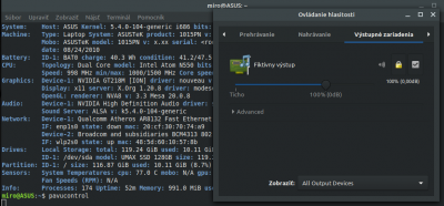

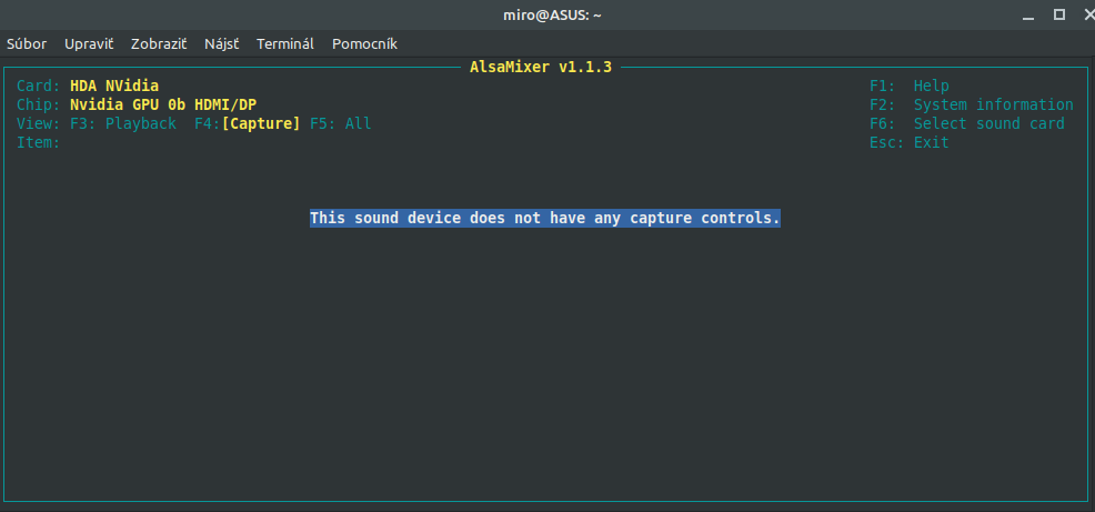

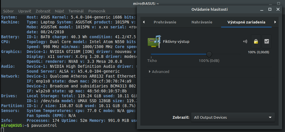

Po nainštalovaní a aktualizovaní čistej verzie som spravil snímky Pavucontrol a Alsamixer. To je zatiaľ všetko kam som sa dostal.
Ďakujem za ochotu mi pomôcť.
