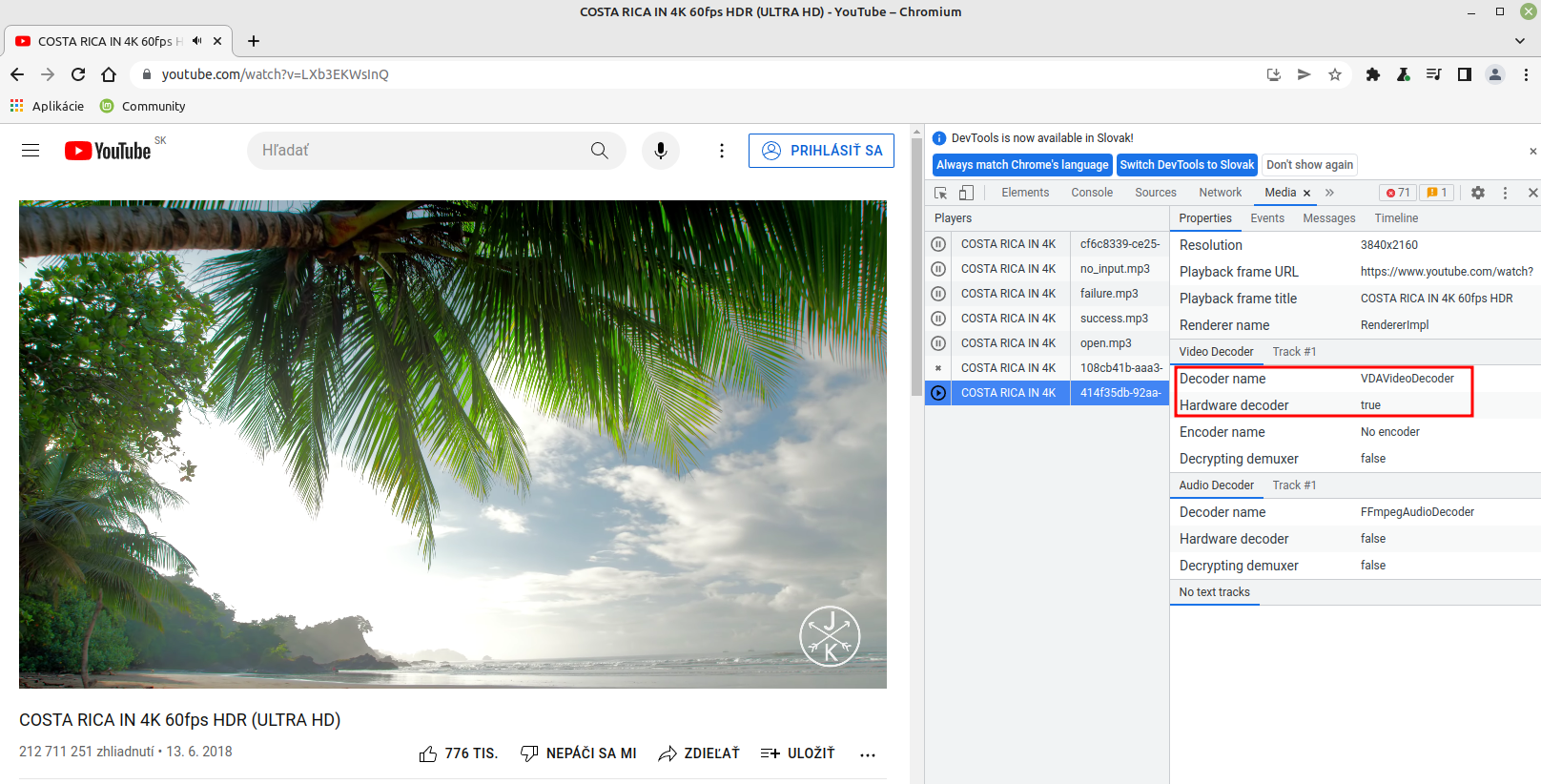

Tak zda sa, ze sa nieco podarilo. Pri 4K 60 fps to uz nezatazuje CPU.
Pomohlo pridat do chromia tento priznak
--disable-features=UseChromeOSDirectVideoDecoder
Viac info na manjaro fore.
Kedze som robil toho viac, napr. instalacia VPx tools, povolenie vulkan atd ... tak je mozne, ze cisto len s tym priznakom to nepojde.
Chcelo by to asi skusit live distro a spustit to cisto len s tym priznakom.
Ale v kazdom pripade takto je to OK
chromium-browser --use-gl=desktop --enable-features=VaapiVideoDecoder --disable-features=UseChromeOSDirectVideoDecoder

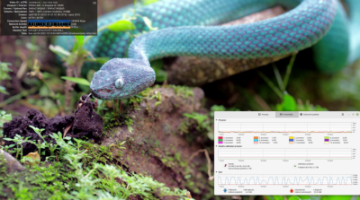

Ked spustas chromium cez terminal, tak tam pridas okrem ineho aj toto
CPU sice nie je na 0%, ale 4-8% avsak je to rozdiel oproti 30%
Ak budes mat pri dekodery true, tak je to OK a chromium pouziva HW-Akceleraciu
