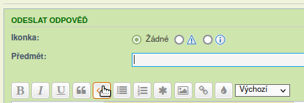

Ak to neni moc dlhe, tak vlozit ako kód tymto tlacitkom:
Potom text bude medzi tagmi code:
