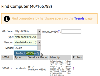

HP 6550b je znamych pre linux asi 40 variant a u niektorych neni vobec detekovane zariadenie kamera.
Ked jadro nepozna to zariadenie, tak zbytocne hladat chybu v udev ci system demon.

Nevím zda to číslo znamená 40 variant, nýbrž jen, že tento stroj se dostal 40 x dostal do záznamů ..menom píše: 09 lis 2022, 12:56 HP 6550b je znamych pre linux asi 40 variant a u niektorych neni vobec detekovane zariadenie kamera

Na tom obrazku 40 znamena 40 zaznamov s inou zostavou. Staci ze namiesto 1 RAM modulu su 2, alebo iny harddisk ci SSD
a je to brane ako nove HWid.

Jj 40 variant - takhle nejak jsem si to predstavoval ..
