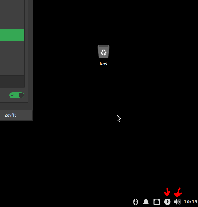

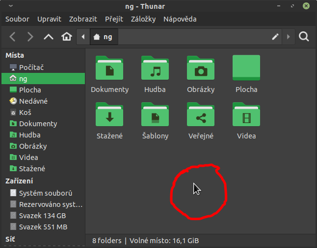

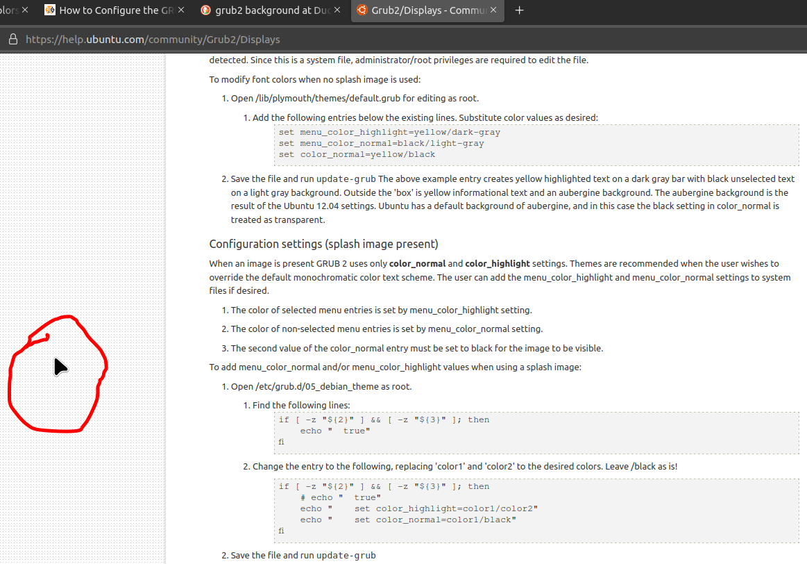

Nastal zlom a přecházím z Xubuntu na LM 21.3, protože Xubu 22.04 je zabugované jak prase a chápu, že s 18.04 si až tak dlouho nevystačím, zvláště na nových strojích. Až na pár designovek žádný problém (a to jde spíše na vrub nové verzi xfce a nikoliv LM) až na proměnlivý kurzor. nastavím motiv myši DMZ (černá) a v systémových nativ apkách to tak je. Pokud však spustím apku jinou - např. Firefox, tak se změní na ten hrozný tupý špalík - viz přílohy.

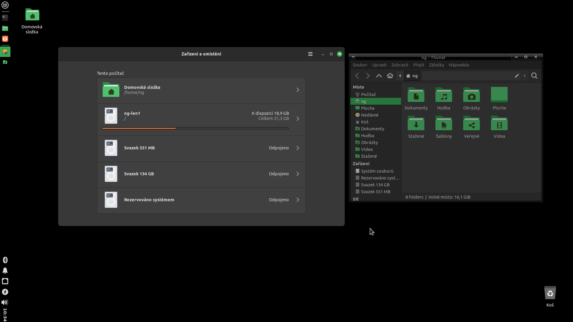

Také v režimu bez záhlaví jsou nějak na sílu vynucené ovládací prvky z jiného motivu pro správce oken, než mám nastaven. Jako by se propsal ten první použitý (asi výchozí) motiv, jak správce tak myši, a už se ne a ne přizpůsobit uživatelskému nastavení v aplikacích 3. stran.
Na scrrenu jde jasně vidět ta rozdvojenost - 2 okna a každé jiný motiv správce oken. Za každou radu budu vděčný ..

No objavil si nieco zaujimave, naozaj DMZ sa tak sprava jak diverzant. Staci nastavit temu kurzoru Adwaita, ta to nerobi a vypada tiez tak.
Ten Disk Usage Analyzer je Gnome aplikacia a tie si to nastavuju nejak same od seba, nie vzdy respektuju zvolenu temu.
Pri troche snahy sa to da zladit, aby sa to na seba podobalo.
V tom stave co je vidiet na obrazku staci, v nastaveni Spravcu okien zvolit ine tema.

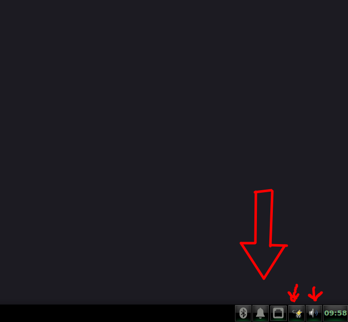

Tak ten kurzor mě už netrápí - ta adwaita vypadá stejně a nemění se - ale nápad dobrý. Zkusím někdy ve všech použitelných témách odstranit složku xfwm4, importovat do každého jen tu z toho jednoho vyvoleného a zbylé témy vyházet. A Je to sice hrubá síla, ale což - kdo si zvolí jedno téma a pak přepíná na jiné?..
Co ale zatím nemám vůbec představu, jak změnit, jsou ty ovládací ikony v pravé části panelu (zvuk, napájení, wifi, bt atd.) - mohl by mě někdo prozradit, jak se jim nadává v linuxové terminologii - pořád mám tomu tendence říkat tray.
Chtěl bych docílit ve vybraném tématu (obr1 - DarkMint), aby se mi zobrazovali z jiného (obr2 - Mint-Y) a nejlépe také bez těch rámečků.
