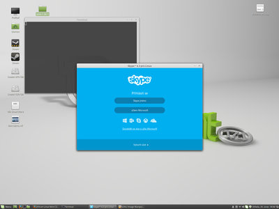

pokud napisu pouze skype nebo /usr/bin/skype oboji funguje perfektne. Jen proste kdyz neco potrebuji pres terminal tak se automaticky spusti skype i kdyz ho v tom momente nechci. Terminal je v dobe spusteneho skype nefunkcni dokud skype zase nevypnu jen cerna tabulka viz obrazek
