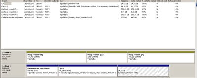

tak na SSD uz mam oddil pro system ale ten plotnovy HDD me vidi GParted celej HDD v kuse a pritom je rozdelen na 3 oddily a s tim nemuzu nejak hnout. Mne dnes picne.
Edit:
Foto oddílu ale z Win. Jde o disk 0. Ten co ma 191 GB chci dat jako Home a ten 3,91 GB jako swap. Jsou ve formatu ntfs. V Linuxu jsem chtěl udělat formát do ext4 ale jak jsem psal tak HDD vidi jako jeden celek.

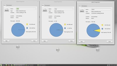

foto z LM:

Toto mi uz nepise jelikoz jsem si udelal ve Win nove oddily. Ted uz je hlaska tato:
Partition(s) 1, 2, 3 on /dev/sda have been written, but we have been unable to inform the kernel of the change, probably because it/they are in use.  As a result, the old partition(s) will remain in use.  You should reboot now before making further changes.
ale jinac ja ty oddily v Linuxu normalne otevru viz foto nahore.
