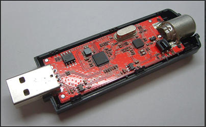

Včera jsem zkoušel program GQRX, viz http://gqrx.dk/ , fungovalo to bez problémů, instalace dle pokynů na této stránce
http://gqrx.dk/download/install-ubuntu
sudo add-apt-repository -y ppa:bladerf/bladerf
sudo add-apt-repository -y ppa:myriadrf/drivers
sudo add-apt-repository -y ppa:myriadrf/gnuradio
sudo add-apt-repository -y ppa:gqrx/gqrx-sdr
sudo apt-get install gqrx-sdr
Akorát při prvním spuštění pozor na identifikaci v konfiguračním okně, hned první volba Device. Já tam mám Realtek RTL2838UHIDIR SN: 00000001, a Input rate např. 960000 (kmitočet vzorkování, dle výkonu CPU). Jak se bude vypínat dvbt, tyto televizní flešky ztratí svojí primární funkci dekodovat obraz a zvuk, a předpokládám, že budou k mání "za hubičku".
Takže je bude možno využít pro SDR aplikace, více se dozvíte tady v tomto vlákně viewtopic.php?t=2169

Při prvním spuštění v LM 19.3 xfce se fleška identifikuje správně, ale program se nespustí, viz výpis z terminálu:
Loading configuration from: "/home/mint/.config/gqrx/default.conf"
Configuration file: "/home/mint/.config/gqrx/default.conf"
gr-osmosdr v0.1.x-xxx-xunknown (0.1.5git) gnuradio 3.7.11
built-in source types: file osmosdr fcd rtl rtl_tcp uhd plutosdr miri hackrf bladerf rfspace airspy airspyhf soapy redpitaya freesrp
Using device #0 Generic RTL2832U OEM
usb_open error -3
Please fix the device permissions, e.g. by installing the udev rules file rtl-sdr.rules
terminate called after throwing an instance of 'std::runtime_error'
  what():  Failed to open rtlsdr device.
Aborted (core dumped)
Čip RTL2832U je identifikován, nastaven, a nic ... Takže je potřeba flešku vyndat a zandat do USB, nastavit RTL 2838, pak už se program rozjede.
