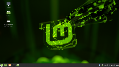

Už disk vidím a je mi k dispozici. Ani nevím, jak se mi to podařilo.
Re: Připojení oddílu disku
#14 Příspěvek od akojak »
To je skvelé. Je možné naň zapisovať?

Dzob
Příspěvky: 102
#16 Příspěvek od Dzob »
Normálně jde vše, zapisovat i mazat. Děkuji všem za rady.
