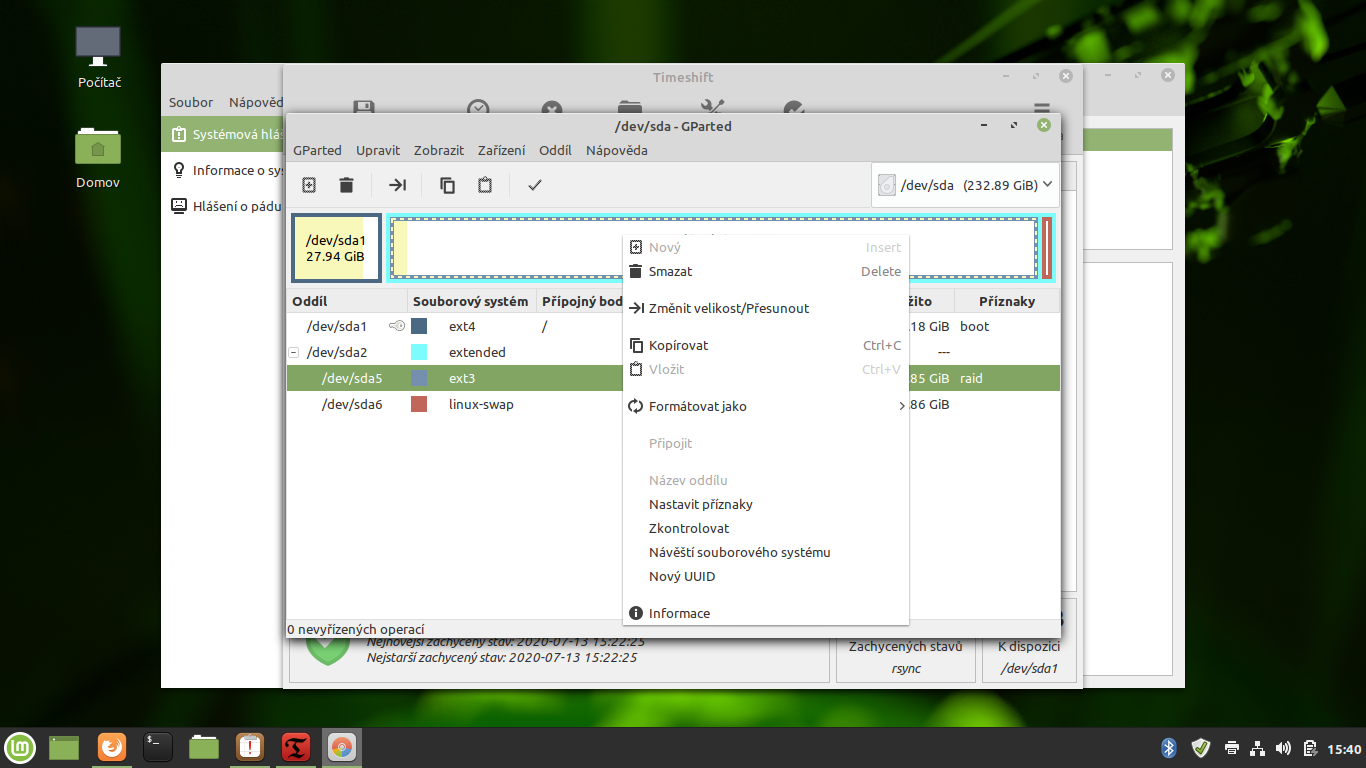

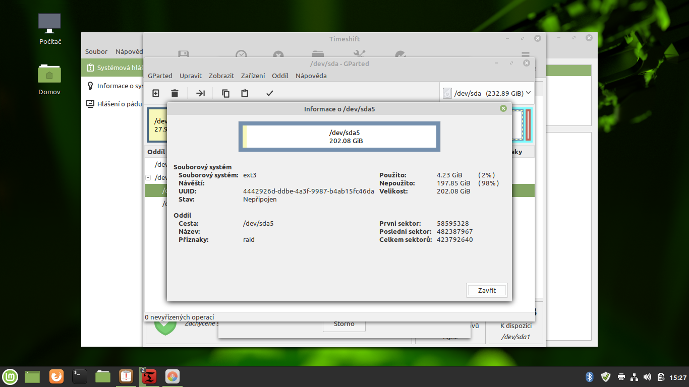

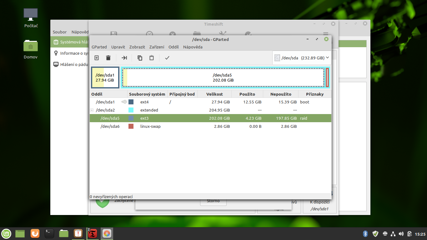

Zdravím,
prosím o pomoc. Nevím si rady s oddílem na disku. Při instalaci Linuxu Mint 19.3 jsem zadal instalaci na místo, kde jsem měl 30 Gb místo, a dále Oddíl s 230 Gb. Nyní mám nainstalovaný Mint, ale oddíl s 230 Gb není připojen a já nevím, co s tím. Program Gparted mi nic na připojení nenabízí.

Otázka: Prečo je datový oddiel vo formáte ext3?

Nenavolil jsi si k tomu datovemu oddilu pripojny bod. To lze udelat dodatecne zapisem do fstab.
Take jsi ho nevim proc udelal logicky v rozsirenem odd. spolu se swap - taky otazka proc. Nejlepe bude, kdyz to preinstalujes, ale nejprve si o tom neco prectes. Tady na foru ci strankach jsou navody, na Ubuntu foru jsou navody - v cestine. Tak si najdi, procti a udelej spravne. Cemu nebudes rozumet, tak se doptej.

plus k tomu ako je ten raid robeny?
SW/HW
a tiez nechapem ten ext3 a preco nie primarny oddiel
