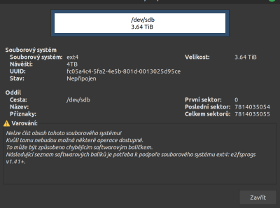

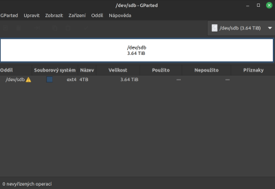

Nainstalovala jsem ten Gparted.Tyto snímky mne napadlo že pomůžou vyřešit můj problém.Pokud je tam ještě něco co mám vyfotit dejte prosím vědět.Možnost "zkontrolovat " jsem neměla odvahu
- gparted foto
- gparted foto 2

Ukoncit program GParted a nainstalovat balik e2fsprogs, napriklad aj cez terminal:
Vcera som robil instalaciu LM 21.1 a ten balik je v systeme

skusil by som
https://wiki.gentoo.org/wiki/E2fsprogs/badblocks
s parametrom
-s -n Ale vyzera to ze je disk vhodny na formatovanie
alebo doinstalovat
gpart a v gparted opravit disk. Ten gpart je sucastou gparted

To bych rozhodně nezkoušel, jestli chceš mít naději na obnovu dat, protože tohle vypadá fakt blbě.
Spíše bych zkusil starší verzi toho balíku 1.41.* nebo někam vedle starší verzi OS na které to naposledy fungovalo (viz poslední odstavec tohoto příspěvku) a pokud to selže tak dále:
Pokud jsou ti data potřebná, tak bych nejlépe nejprve udělal bitovou kopii disku (potřebuješ druhý 4TB disk) a pak zkusil v Gparted najít možnost opravy oddílu. Dále se pak můžou zkoušet spec. aplikace - DMDE, TestDisk.
Nejjistější je, svěřit to firmě, ale připrav si desítky tisíc Kč.
Pravděpodobně došlo k nějaké nekompatibilitě mezi verzemi toho balíku (bug vývojářů) a formát ext4 není úplně stejný jako ten předchozí - už jsme tohle zažili s Ubu 18.04 a odvozených dister, že hned po instalaci systému a jeho aktualizaci systém odmítl naběhnout s tím, že je rozbitý FS - naštěstí to tenkrát řešil FSCK a pak už byl klid.

e2fsprogs - v novém systému máš verzi xx.46, není ve starém systému ta požadovaná xx.41? Mohl by být problém tam.
