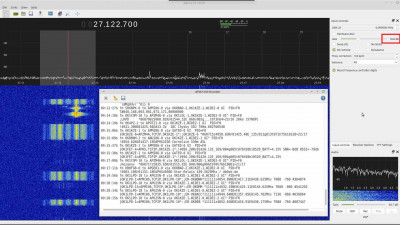

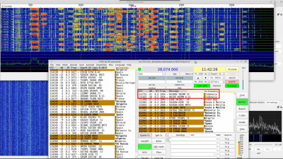

Paket rádio na 27MHz? To jsem dnes dopoledne zaznamenal, a data šla kupodivu dekodovat, vypadalo to nějak takto:

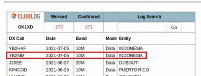

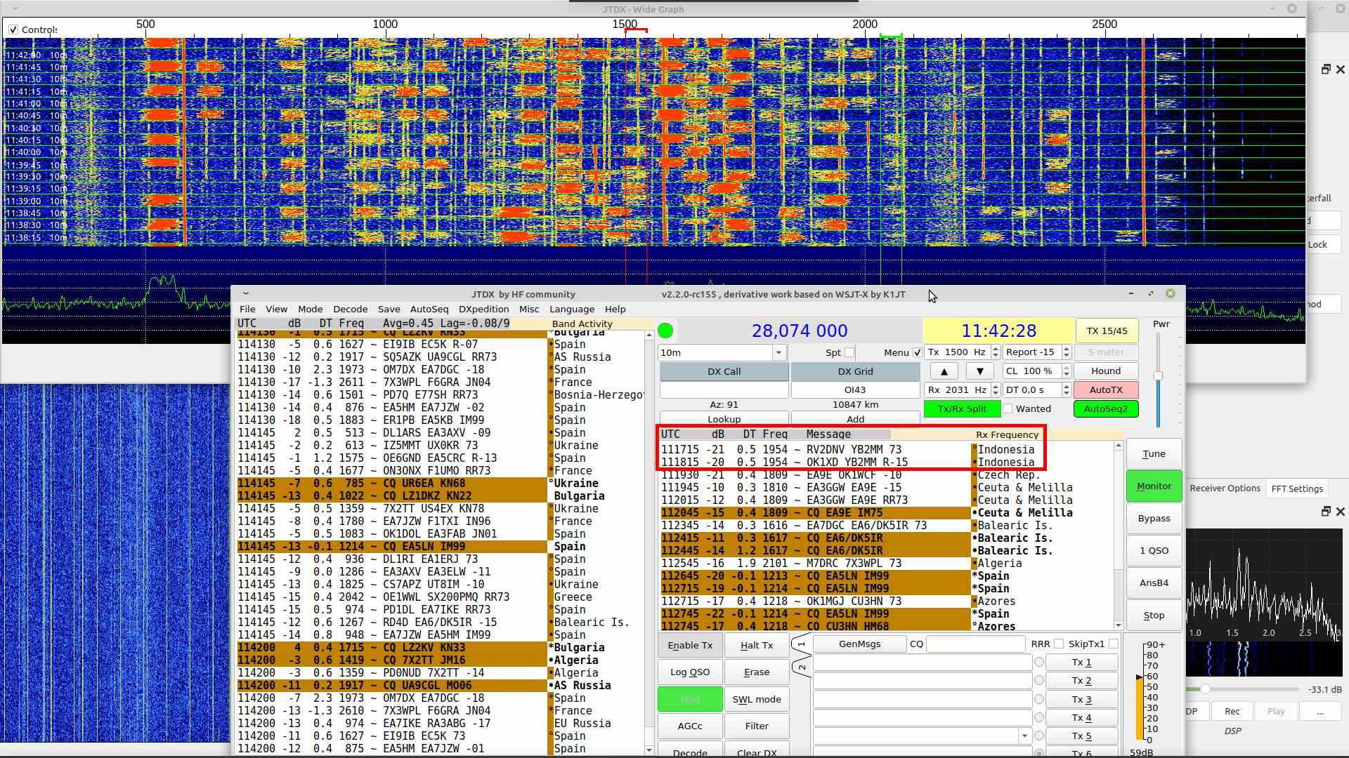

Co je paket rádio, viz https://cs.wikipedia.org/wiki/Packet_radio , v Praze FRQ 144,8 MHz. Byl jsem poněkud překvapen tím signálem v CB pásmu, obvzláště poté, co AFSK1200 Decoder data v pohodě dekodoval (Tools - AFSK1200Decoder). Zisk antény (dipol 1,4m) jsem snižoval, co to šlo, 18,8 dB není nějaká přehnaná citlivost, spíš naopak. Zajímavá je jedna věc - pokud jsem gqrx spustil na 27 MHz, paket nebyl přítomen. Když jsem přeladil na 144,8 MHz, a pak zpátky, paket se objevil. SDR má svoje mouchy, takže pozor na falešné fantomové příjmy, i to se může stát, i když zisk antény není nastaven na max. Kontrola je poměrně jednoduchá - poslech na jiném, pochopitelně kvalitnějším rádiu nebo trancívru. Jednoduchá pomoc - zapl jsem FT 817 a po paketu na CB ani vidu, ani slechu. Dnes to vypadá na pařák, včera byly taky zajímavé podmínky, na 28 MHz provozem FT8 jsem dekodoval stanici YB2MM, což je Indonésie. To je pěkný úlovek, ostrov Jáva je daleko 10847km, loc. OI43TC.
Co je zajímavé, tak OK1XD zde https://www.qrz.com/db/OK1XD píše, že na pásmo 10m má pouze dipol na rotátoru. ;) To je celkem vtipné, ale obě stanice nejsou žádný ořezávátka, je to vidět i u toho indonézana, a když jsou podmínky, a máte i trochu kliku, tak spojení uděláte ... ;) A má ho už i v logu ...

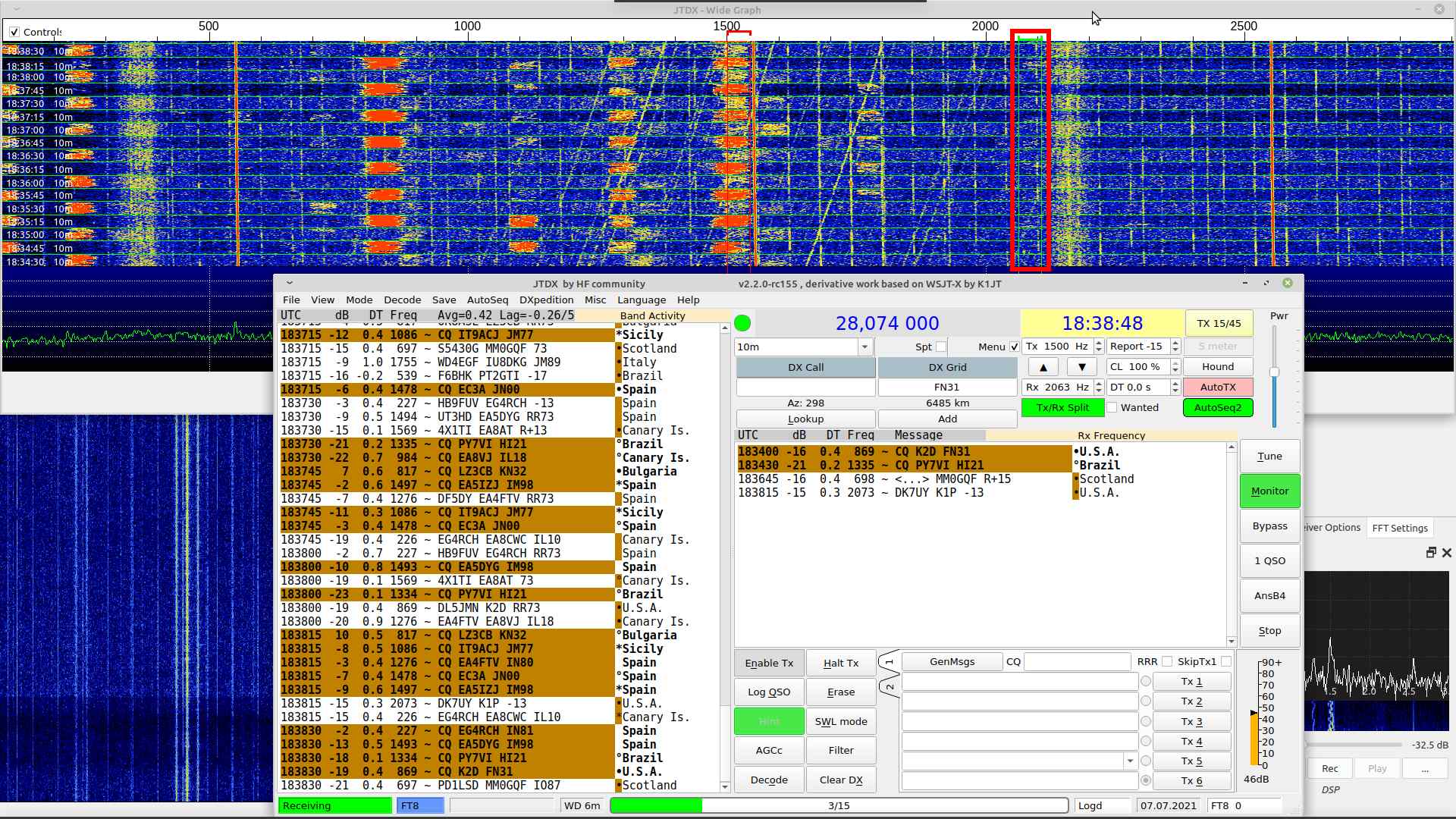

, že dobré příjmové podmínky stále trvají. Na dipol 1,4m vytrčený na balkoně se chytily pěkné stanice, tentokrát z jižní a severní ameriky, provoz FT8 na pásmu 28MHz. Doporučuji program JTDX, pro laika naprosto čitelné ...

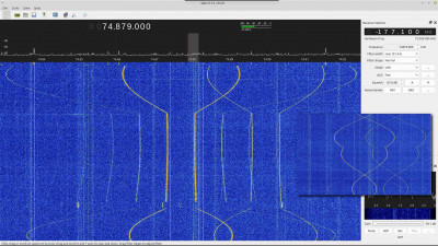

Ještě z předešlého dne jsem připravil dva obrázky: první

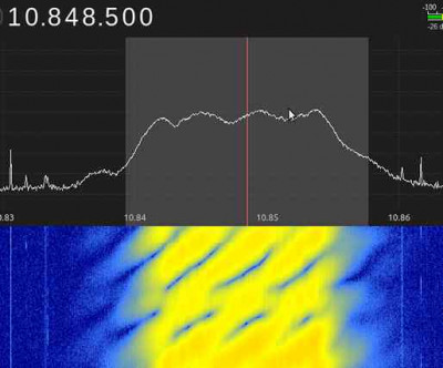

jsem už žástečně prezentoval. Nejde ani tak o frekvenci, kde se tyto linie objevují, ale o funkci, resp. smysl zachyceného signálu. Menší vložený printskrýn ukazuje, že sínusovka není pravidelná, ale na obě strany se kmitočet náhle mění. Jako-by to vyjadřovalo nějakou matem. funkci, rozhodně nejde o náhodnou změnu, ale o předem naprogramovaný kmitočet nosné. Na velkém printskrýnu je vidět, že sinusovky končí, pak je krátký výpadek ,a nosné signálu jsou téměř stabilní, ale to je zdánlivé. Po cca jedné až dvou minutách opět signál osciluje do plusu i mínusu, a pak náhle přestane. Další přímku jsou už absolutně rovné, nic se nikam neodchyluje, to ale nevidíte, to je jiný printskrýn.
Co by to mohlo být? Trochu se přikláním k tomu, že to jde zvrchu, takže nějaký kosmický průzkum, ale to je spíš pocitový odhad, než abych pátral na webu, vo co gou ...

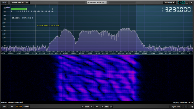

Další obrázek je taky zajímavej, tohle

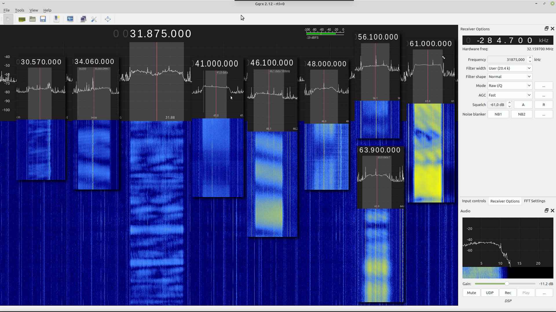

jsou vložené vyřezané signály, nejvíc mi to připomíná DRM, ale nemám na to v linuxu dekodér. DRM je Digital Radio Mondiale, digit. vysílání na KV, viz http://www.hfcc.org/drm/ Docela bych se přikláněl k tomu, že to budou tzv. "fídry", nebo-li signálová linka mezi studiem a vysílačem. To praktikovala např. Svobodná Evropa před více ja k30ti léty, kdo měl slušný přijímač (já) mohl tu linku na KV přímo poslouchat. Ale to jen tak odhaduju, jestli máte někdo k tomuhle info, tak sem s tím. Jenom doplním, že poslech je opět jen na dipol 1,4m a tohle http://www.dxc.cz/eshop/rtl2832u-r820t2 ... pm-newgen/ SDR ...

#146 Příspěvek od West »
To na 31.875 MHz bude najskôr OTH radar. U mňa ide niečo veľmi podobné na 11.100 MHz a 14.070 MHz.
Tuná sa dá porovnávať...
https://www.sigidwiki.com/wiki/Category:Radar

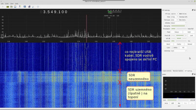

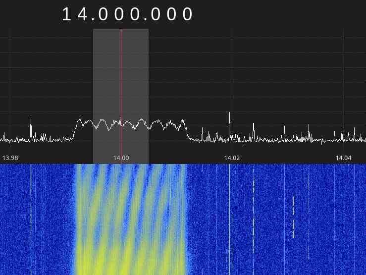

To je dobrá stránka s těma vzorkama, to se bude hodit. Uvědomil jsem si jednu věc - při přechodu na SDR UV-HF, které má vstup na krátké vlny, tak se mě nezdálo to velké rušení, které tam je. Viz obrázek:

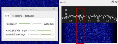

Je to jasné - kdo má plechovku, tak se musí rušení zbavit, noťas je zpravidla nerušen. Druhá věc - frekvenční korekce SDR, tady jsem použil jednoduchý fígl. Na FRQ 10MHz jsou časovky, takže jsem naladil 9995 USB, a zázněj, resp. pulsy jsem pomocí FRQ korekce dostal na 1kHz, takže tady dole vpravo by se měly objevit tečky přesně pod stupnicí 1 kHz. Je to prosté ... ;)

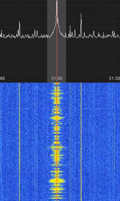

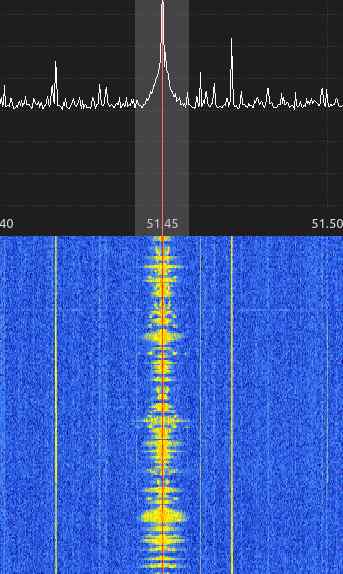

Nevim teda, co je tohle,
vypadá to jak ten zahorizont. radar. Něco je na wikipedii, ale je možný, že to je ono. Sice tam píšou, že pracuje do 30 MHz, ale proč by to nešlo i vejš? Aspoň budou mít menší antény. A když jsou dobrý podmínky, tak to může být slyšet, resp. vidět, i tady. NATO má základny na Kypru, v Turecku, v Itálii, a tím směrem je to otevřený ...

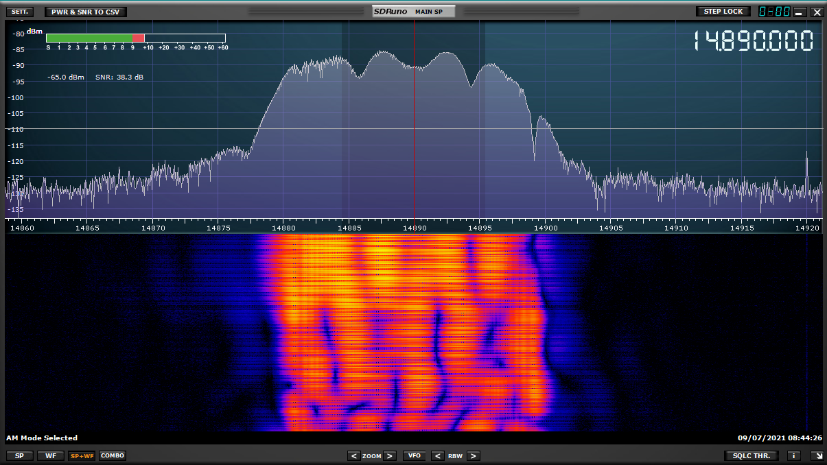

OTH radar u mňa je fakt silný... Frekfencie sa dosť často menia, zrejme podľa MUF (maximum usable freq).
#149 Příspěvek od juhele2014 »
Pěkný ... Taky mám jeden kousek, viz:
Není to nějaká vzácnost, je tam toho dost. Co nepřehlédneš, je STANAG. Nezkoušels to dekodovat :?: Mám tu zase nové rušení na stř. vlnách, asi nabíječka. Dost silná. Asi někdo nabíjí škodovku nebo nějaký takový přibližovadlo, tak to mu fakt přeju. Dobrého pomálu ... :shock:

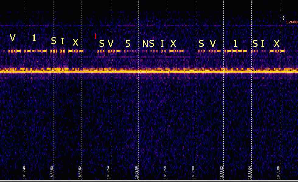

Ještě k majákům, na 50 MHz jsem chytil tohle:
Na první dobrou to nedám, takže jsem využil program Spectrum Lab, a pak to luštil s tabulkou morse značek :) A nakonec jsem to rozluštil jako SV1SIX, což je maják v Řecku, ale když jsou podmínky, tak je dobře slyšet. FRQ 50,485 MHz. Info je zde https://iaru-r1-c5-beacons.org/index.ph ... ix-sv3bsf/
