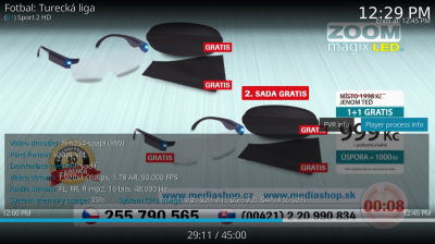

Dovolil som si nahrat malu sekvenciu videa ako to vyzera. Skor by som povedal, ze az taky problem s plynulostou tam nie je (aj ked je) ale skor mi vadi, ked sa hybe kamera, ze cely obraz sa zacne rozmazavat. Je to dobre vidiet ked brankar kopne 5ku a kamera sa zacne hybat doprava. Nasledne v 13-tej sekunde loptu super odkopne na druhu polovicu a kamera sa zacne pohybovat s5.
Vtedy je ten obraz tak neprijemny na oci, ze sa to neda pozerat. Na 99% tam bude nejaky problem s frejmami, frekvenciou, alebo nieco v tomto zmysle. Ale monitor je uplne novy
ViewSonic VX3276-2K-mhd
PC je tiez uplne novy
Zakl. doska
Procesor
NVME 250GB
RAM 8GB
To je cela zostava vratane monitora. Vysielanie je stream DVB-S2. Vacsinou je to 1920x1080 50 fps vid priloha. Tam je vidiet ze je pouzity ffmpeg HW akceleracia. CPU ide na 50% co sa mi zda tiez hodne na Intel G5400.
video
Sorry, je to nahravane mobilom z monitora, tak ospravedlnte kvalitu zvuku a moje traslave ruky :D

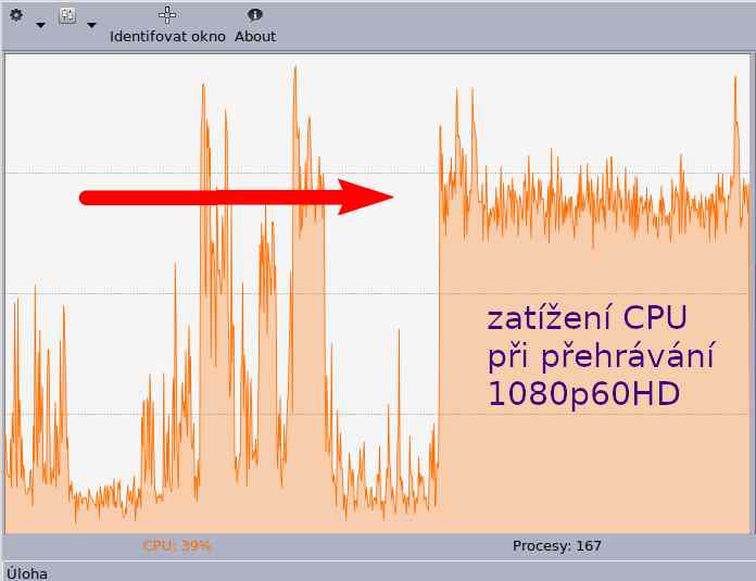

Začnu trochu zeširoka. Znáš tuhle stránku ? https://www.tvfreak.cz/forum/ Tady bych se porozhlídnul. To video, cos nám postnul, to je fakt hrůza. Ty barvičky ... :D Vůbec bych se nedivil, kdyby chyba byla už v primárním strýmu, tj. v kabelovce, nebo kde to chytáš. Otestuj si tvoje železo na joutube tady https://www.youtube.com/watch?v=LXb3EKWsInQ - Kostarika 4k. A porovnej to s tím, co ti pouští kabelovka. Pokud to video přehraješ v pohodě, bez jediný chyby, tak je problém jinde, ale ty máš harware v pořádku. Pro ilustraci: na tomto stroji
rudla@rudla-pc:~$ inxi -F
System:
  Host: rudla-pc Kernel: 5.6.11-050611-generic x86_64 bits: 64
  Desktop: Xfce 4.12.3 Distro: Linux Mint 19.2 Tina
Machine:
  Type: Desktop System: Gigabyte product: H110M-S2 v: N/A
  serial: <root required>
  Mobo: Gigabyte model: H110M-S2-CF v: x.x serial: <root required>
CPU:
  Topology: Dual Core model: Intel Pentium G4400 bits: 64 type: MCP
  L2 cache: 3072 KiB
Graphics:
  Display: x11 server: X.Org 1.19.6 driver: intel resolution: 1920x1080~60Hz
  OpenGL: renderer: Mesa DRI Intel HD Graphics 510 (SKL GT1)
  v: 4.6 Mesa 20.0.8
jde video COSTA RICA IN 4K 60fps HDR (ULTRA HD) naprosto plynule, bez dropoutu, bez cukání, na Chromiu 85, monitor LG flatron ips235, vga vstup, ale v nastavení rozlišení mám pouze 1080p60HD, víc monitor stejně nezvládne. Obraz je bez chyb. Ale - pokud si toto video stáhneš přes nějaký plugin (např. video download helper) a pak pustíš přes VLC - není to totéž a může být problém.
Testuj a napiš, jak to vypadá ... ;)

Pozrel som si toto video https://www.youtube.com/watch?v=G4t6TqG5LM8 a vyzeralo to celkom OK (prehloadac posledny GCH). CPU (intel G5400) sa drzalo tak na 75%.
Ale je rozdiel 4K a Full HD. Myslim si, ze G5400 by mal zvladnut Full HD bez problemov, len je potrebne nieco niekde nastavit. Vo win10 je to (takmer) bez problemov, ale v minte bude potrebne nieco prestavit, alebo pouzit iny kodek .... fakt neviem, ale viem, ze teraz to hdne blbne.
Asi nezalezi na tom ci je to VLC, MPV, alebo KODI (ale prioritne je pre mna KODI), musi to fungovat vsade dobre.
Příspěvky: 1472
Re: Trhane video v LM20/19/18
#29 Příspěvek od alojz »
...nezabudni na jutube prepnut zobrazenie na 4K...aj nastavenie vlc som uz napisal...asitaknijak... :roll: :roll: :roll:
gusto1
Příspěvky: 168
#30 Příspěvek od gusto1 »
Aha, na to som zabudol a pozeral som len 1080p. Ked som prepol na 4K, tak to uz nestihalo CPU islo na 80-90% a obraz cukal.
