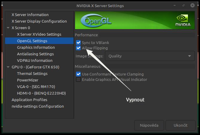

Zkus v OpenGL vypnout položku Allow Flipping

Neviem ako sa to správne naziva, ale skôr by som povedal ze choppy. Mam Intel grafiku, takže v opengl by som asi nič nenastavil. Vám videa fungujú ok?
