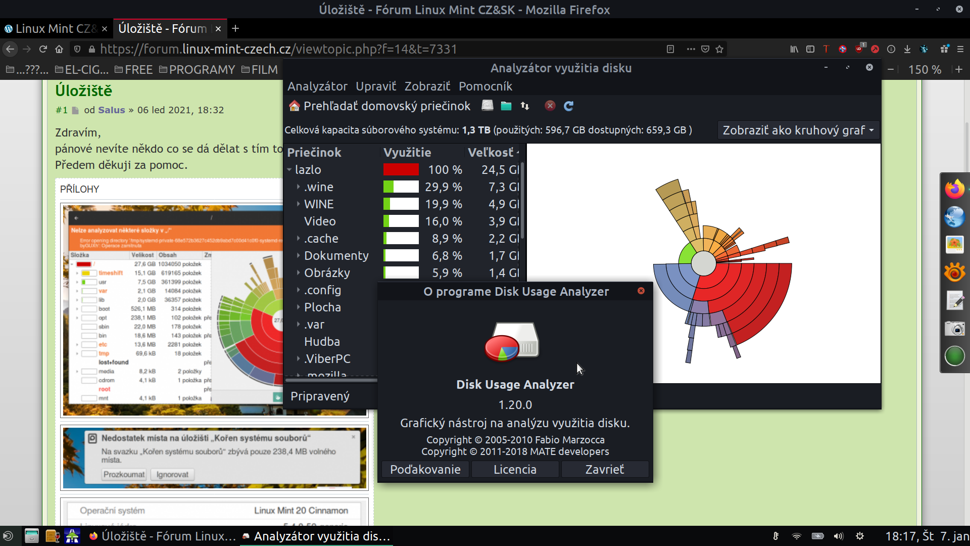

Co to je za SW na tu anylýzu?
Salus
Příspěvky: 240
Re: Úložiště
#26 Příspěvek od Salus »
je to nějaká aplikace přímo pro Mint Cinnamon.
