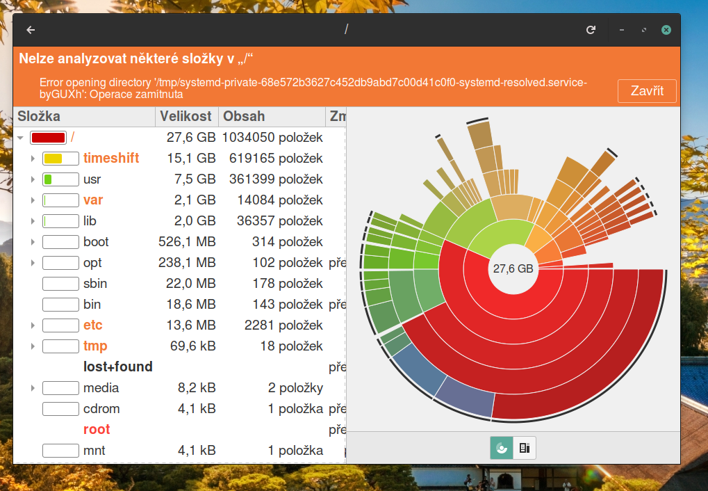

Co to je za SW na tu anylýzu?

Ventero1, jak mám rozumět tvé odpovědi, že co je to SW na analýzu?

To není odpověď nýbrž otázka, co je to za aplikaci, která provedla tu analýzu úložiště. Promiň, ale já nerozumím, jak té otázce někdo nemůže rozumět.
Jinak odpověď Alfiska není třeba o nic doplňovat. Jen snad pro úplnou jistotu - s ohledem na to, že jsi nerozuměl mé otázce a i přes otazník na konci ji považoval za odpověď - tou zálohou je myšlena složka "Timeshift"

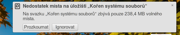

Bohužel jsou i tací, kteří nevědí, co je to SW. Jinak nevím co je to za aplikaci, prostě to okno najednou vyskočilo a bylo tam okno o nedostatku místa na úložišti v kořenu systému souborů. Dal jsem prozkoumat a objevilo se druhé okno s tou analýzou.

Salus píše: 06 led 2021, 18:32 Zdravím,
pánové nevíte někdo co se dá dělat s tím to? viz. foto.
Předem děkuji za pomoc.
Timeshift dělá automatické zálohy. A to žere místo. To by chtělo poladit, kolegové Ti napíší určitě správné nastavení.
Já ho občas vypínám ...
Každopádně budeš potřebovat pár těchto záloh odmazat, když se Ti zaplní / jádro, tak už nenahodíš systém. Takže teď raději nevypínej a nerestartuj dokud to nevyřešíš.

Je to ten Timeshift - dělá automatické zálohy systému a musí se správně nastavit nebo vypnout.
