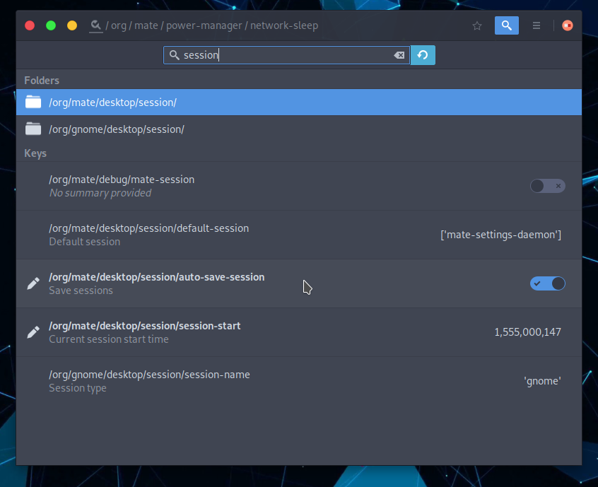

Este som objavil nieco co stoji za to vyskusat.
Zapnut dconf editor, dat hladat slovo session
malo by ukazat moznost podobne ako na obrazku:
/org/mate/desktop/session/auto-save-session
Nastavit aby automaticky ukladalo mate zmenene hodnoty pri odhlaseni / restarte OS

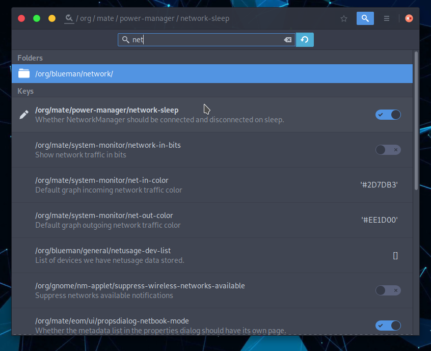

Druha vec sa tyka network managera:
Dat hladat slovo net
/org/mate/power-manager/network-sleep
Zmenit tuto moznost, neviem ci to je v tvojom pripade zapnute alebo vypnute.
Ukoncit dconf editor, restart pc a vyskusat uspat a zobudit.

Editor dconf:
/org/mate/desktop/session/auto-save-session - "on" (už jsem to tak měl nastavené)
/org/mate/power-manager/network-sleep - "on" (to jsem musel zapnout)
Ukončit editor... restart... přihlásit se... dát uspat... a...
Zas nic. Až do dalšího restartu se wifi nepřipojí :cry:
