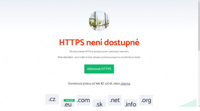

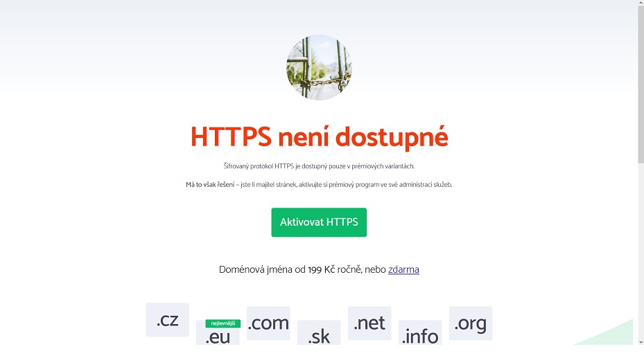

Produktová karta:
HTTPS není dostupné
Šifrovaný protokol HTTPS je dostupný pouze v prémiových variantách.
Má to však řešení — jste li majitel stránek, aktivujte si prémiový program ve své administraci služeb.

Také to není HTTPS, ale mě se dokument(stránka) zobrazí úplně normálně, jak ve FF tak i v Chrome: http://9521.unas.cz/AC8%20Jasper%20Lake.pdf

stani píše: 27 říj 2021, 21:34 Také to není HTTPS, ale mě se dokument(stránka) zobrazí úplně normálně, jak ve FF tak i v Chrome: http://9521.unas.cz/AC8%20Jasper%20Lake.pdf
Mě ve FF se zobrazí tohle:

No jasně, když to není v https, tak nemůže být ani dostupné... asi máš něco s prohlížečem...
