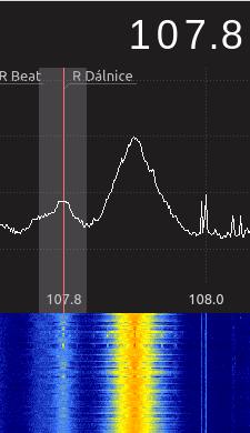

Napsal: 19 kvě 2020, 21:09
od juhele2014
To mě nedošlo, že vlastně na Slovensku nebude (asi) volmet na 125.53 slyšet ... Ani já neberu ty tvoje uváděné kmitočty, to je daleko. Na 120MHz je nosná, jak v linuxu, tak ve windows, je to skutečně produkt toho sdr. Ale připadlo mi, že provoz z bateriového počítače, NTB nebo tablet, ruší méně, alespoň ve vodopádu to tak vypadalo. Připojím malou ukázku oddělení dvou stejných stanic, Rádio Dálnice, jedno na 107,8 (Poříčí n Sázavou-Baba) a 107,9 (Praha-Chodov). Oba vysílače mají 50w, to je výkon, který nedělá sdr problémy. Taky je vidět ve vodopádu separované signály, ten slabší má šířku filtru 68kHz.
Na běžném tranzistoráku něco takovýho není možné, má široký stereofiltr. To jsou známé věci, ale dokud to člověk "neuvidí", tak neuvěří ... ;)
http://dxradio.cz/jidxc/fm_cr.htm
