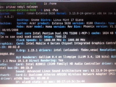

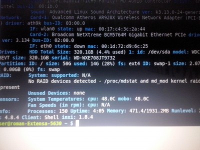

Opravdu jen jsem odinstaloval ten program kvůli klíčence a restartoval jsem a už to nešlo.
Posílám foto po zadání do terminálu.

Takto by to neslo,
V Terminali po zadani prikazu oznac text a stlacenim 3 klaves kopiruj Ctrl Shift C
Sem vloz mezi tagy Code Tlaciko kde pises odpoved hore Code
Prikaz ls /home daj so sudo:
sudo ls /home
Edit: a este ti chcem zlahcit pracu, prikazy do Terminalu tu na stranke kopirujes tak, ze prikaz oznacis,
stlacis klavesy co poznas Ctrl C
A do Terminalu vlozis stlacenim 3 klaves Ctrl Shift V
Aby si tie dlhe prikazy nemusel vytukavat jak datel

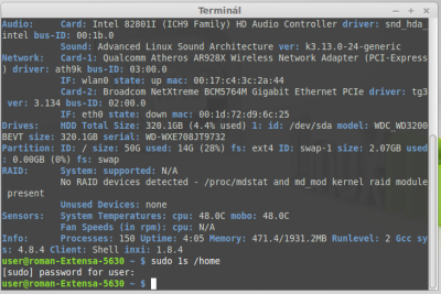

Promiň, ale vůbec nerozumím, co mám dělat.
Sem vloz mezi tagy Code Tlaciko kde pises odpoved hore Code.
Zadal jsem do terminálu sudo ls /home a ukázalo se to to.

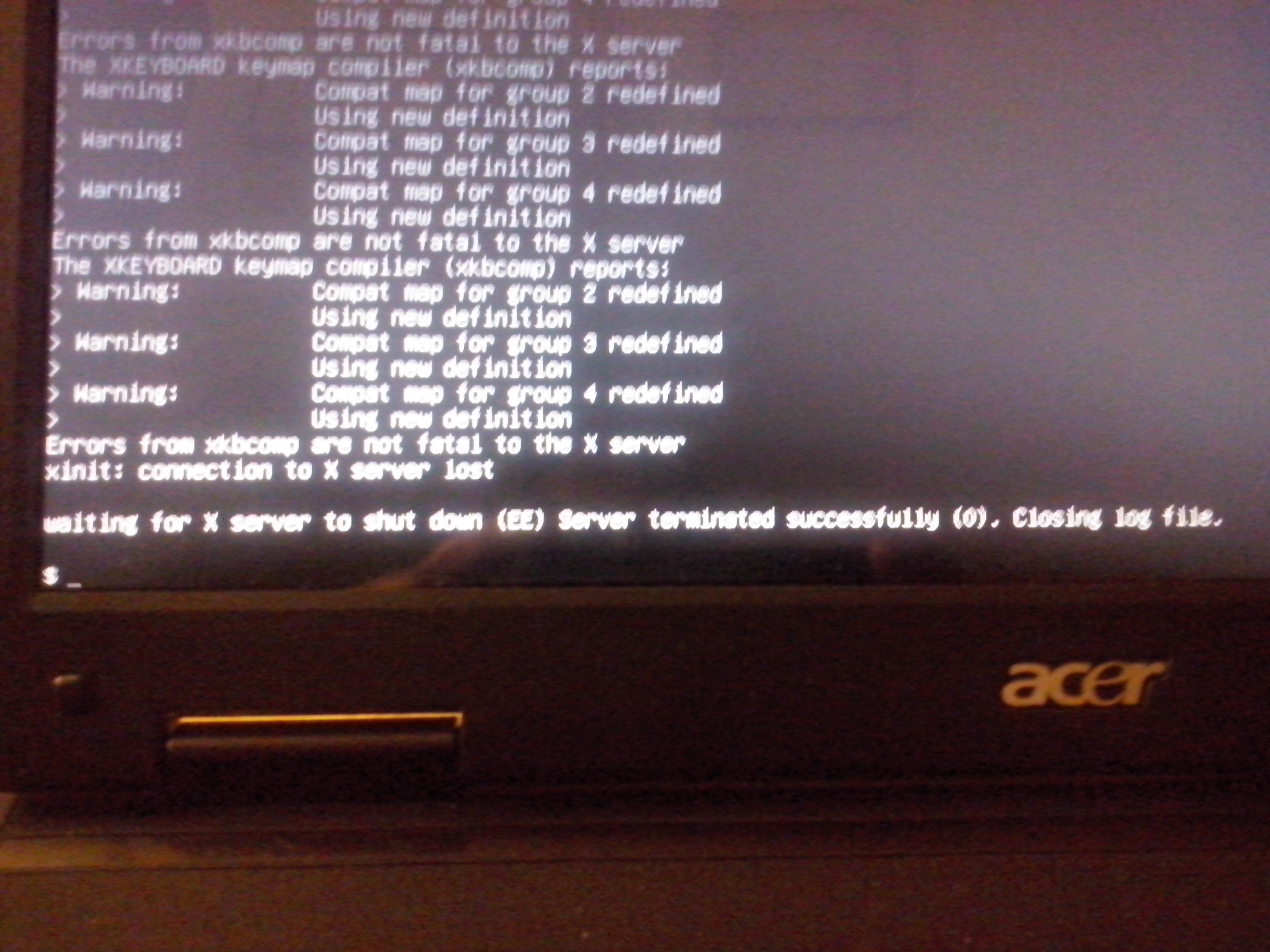

Asi jsem to pěkně zkazil. Odhlásil jsem se jako uživatel "user" s tím, že by mě to pak při přihlášení mělo nabídnout jak se mám přihlásit. Jestli jako "user", nebo jako první (původní) uživatel a ono se mi ukázalo to to.
Asi průser, co?

Toto k predchadzajucej otazke
No dobre. na zacitku riadku kde zadavas prikaz u teba "user@roman .........
Das kurzor a stlacis lave tlacidlo a tahas kurzor prstom dolu cim oznacis vsetky riadky , ktore chces kopirovat.
Potom vse pustis a stlacis postupne klavesy Ctrl Shift C a hned naraz ich pustis, cim sa kopiruje oznaceny text do docasnej schranky.
Tu na webe to vlozis vramci odpovedi.

A k tej najnovsej, len si odhlasil user-a
Takze je mozne prihlasit ho znova jak si to predtym robil.
Ak nevies ako dalej, tak sem nedavaj dalsie obrazky, vypni noebook, zapni notebook a prihlas user
Potom daj 2 pozadovane prikazy z Terminalu
A 2 prikazy na opravu Cinnamonu a mdm
TEDA vseko uz MAS dane jak na PODNOSE.....

Tak jsem to definitivně podělal.
Nešlo mi to, tak jsem notebook vypnul na tvrdo. Když jsem ho zap, tak se mi tam objevilo to, co úplně na začátku a seklo se to ve stejném místě. Šel jsem stejnou cestou jak předtím a to, až k bodu kde mám zadat mount -o remount,rw / udělal jsem a ukázalo mi to Errors=remount-ro.
I přesto jsem dal do dalšího řádku useradd -m user a mělo se mi objevit "dát heslo" jenže se objevilo user already exists.
Prostě mě to nepustí.
To se mi něco povedlo, co.
Vím, že už mě máš asi dost, ale můžeš ještě poradit, co s tím.
Dík.
