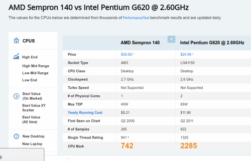

A teď pozor ke srovnání a u mne a který má jen 1 jádrový procesor AMD Sempron 140, mám 4 GB paměti a prostředí mám na rozdíl od MATE uváděno to náročnější KDE5 … tak spuštěné výše uvedené video a v 720p HD mně jede hladce, k tomu mám otevřené další karty a mj. co tady právě píšu a k tomu to kopíruji z původního textu z otevřeného LibreOffice a mám spuštěné sledování využití CPU a obsazení paměti,
tak potom využití CPU se mně ustálí z na začátku krátkých 90 až 100% na asi 50% a méně (až 30%), tedy grafická karta akceleruje a ulehčuje tomu pouze 1 jádrovému procesoru, no a využití paměti mám asi "pouze" 1,1 GB z celkem 4 GB a jak je tedy zřejmé, tak nějaký swap vůbec nepotřebuju!
no ale mám a dle papírového srovnání a i také já mám starší počítač ... tak více než 4 x výkonnější grafiku než má Ramonka!
Tím za sebe mám také na mysli, dle dosavadních informací a které jsem si tu přečetl a je to žel na dálku, tak bez znalosti výsledků zkoušky a kterou jsem nahoře uvedl tak za sebe nemohu pokračovat v hledání příčin dál, bylo by to jen tápání a píšu na rovinu že asi i ztráta času.

Po ránu (druhý den) vidím, že Ramonka sem výsledek jednoduché empirické zkoušky tj. jak u ní s youtube video - nenapsala! :shock: :roll:
Tak mne zatím zvědavě napadlo (srovnání se mnou a mám také starší počítač) jak je to ve srovnání benchmarků (pro Ramonku to je hodnocení výkonu komponenty nebo celého počítače) navíc co se týče procesorů. Chachá, výsledek je (tj. já 1 jádro AMD a ona 2 jádro Intel) překvapivě tento:
To cha, chááá píšu záměrně proto, že já mám ještě větší dá se napsat starobu tedy mám 3 krát méně proto výkonný (dle testu) a starší procesor, ale mám (viz můj dřívější vstup) asi 4,5 krát výkonnější grafiku a to přes palec! Než má ona!
Přitom (opakuji tady) dá se předpokládat že testy benchmarků byly prováděny pod Windows a tedy s ovladači u komponent pro Windows(!) a přitom já u sebe vím, že když (jsem já vím na hraně a u rozlišení v youtube 1080p už to je u mne problém) použiji pro moji grafiku nVidia svobodný linuxový(!) ovladač ... tak to je místy těžko použitelné vlastně nepoužitelné! - tj. trhání obrazu a kolaps zvuku a pokud opravdu mám více stránek otevřených nebo mám spuštěné další aplikace - tak směr i až to zatuhnutí.
Já jsem si navíc empiricky už ověřil, podloženo i některými názory z diskuzí na téma jak zvýšit výkon staršího počítače, tak nemá moc smyslu honit se do staré patice na staré základní desce s jiným výkonnějším ale už také starým procesorem nebo dávat tam (přetaktovávat na vyšší rychlost) a zbytečně rozšiřovat hlavní paměť ... ale je třeba se zaměřit na grafiku!
Případ záměny původního HDD novým řádově rychlejším SSD je jiný případ, to úzké místo směrem ke grafice to tolik přímo neřeší. Jo, když budu mít na SSD swap (já ho tak mám) tak tomu v zátěži při zahlcení paměti asi dost pomůžu a beru to.
