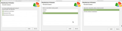

Jasně.zeleno110 píše: 18 úno 2020, 11:35 Ak máš čas a nervy vporiadku, bolo by nainštalovať Profit ešte raz do nového wineprefixu a hlavne zistiť, či EET bude fungovať len s knižnicami
SSl, alebo treba aj Netframework. Bol by úplne nezávislý od už naištalovaného a mohol by si ho mať na pokusy a pod.
Teraz by to nemalo trvať viac ako hodinu a pol +-

Re: Podnikatelský program PROFIT
Jasně, to jsem pochopil, že můžu Profit nainstalovat (nezávisle) i podruhé.
Ale vůbec nerozumím tomuto: "..a hlavne zistiť, či EET bude fungovať len s knižnicami SSl, alebo treba aj Netframework.".
OK, co tedy (mimo Profit) nainstalovat nebo neinstalovat?

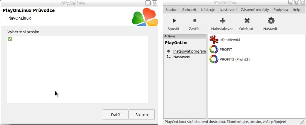

OK, provedeno.
Akorát verze tam mám tři, dal jsem tu nejnovější a kde měla být (asi) volba (POL_Function_OverrideDLL a POL_Install_corefonts), není v okně nic, pouze zaškrtávací políčko (zaškrtnul jsem).
Takže vše uděláno, jak jsi napsal, Profit2 naběhl normálně, předvyplnil jsem nějaké požadované údaje, nyní mám otevřené hlavní okno a Profit nehlásí žádnou chybu.
Pokračovat budu zase až zítra, dnes už mám dost.
Editace: dnes mi LM Mate nabídl aktualizaci, tak jsem dal systém aktualizovat. Restart. Spustím Profit2, a už je také pomalý, stejně jako Profit(1). Hmmm, zvláštní, před tou aktualizací, včera, naběhl svižně...
