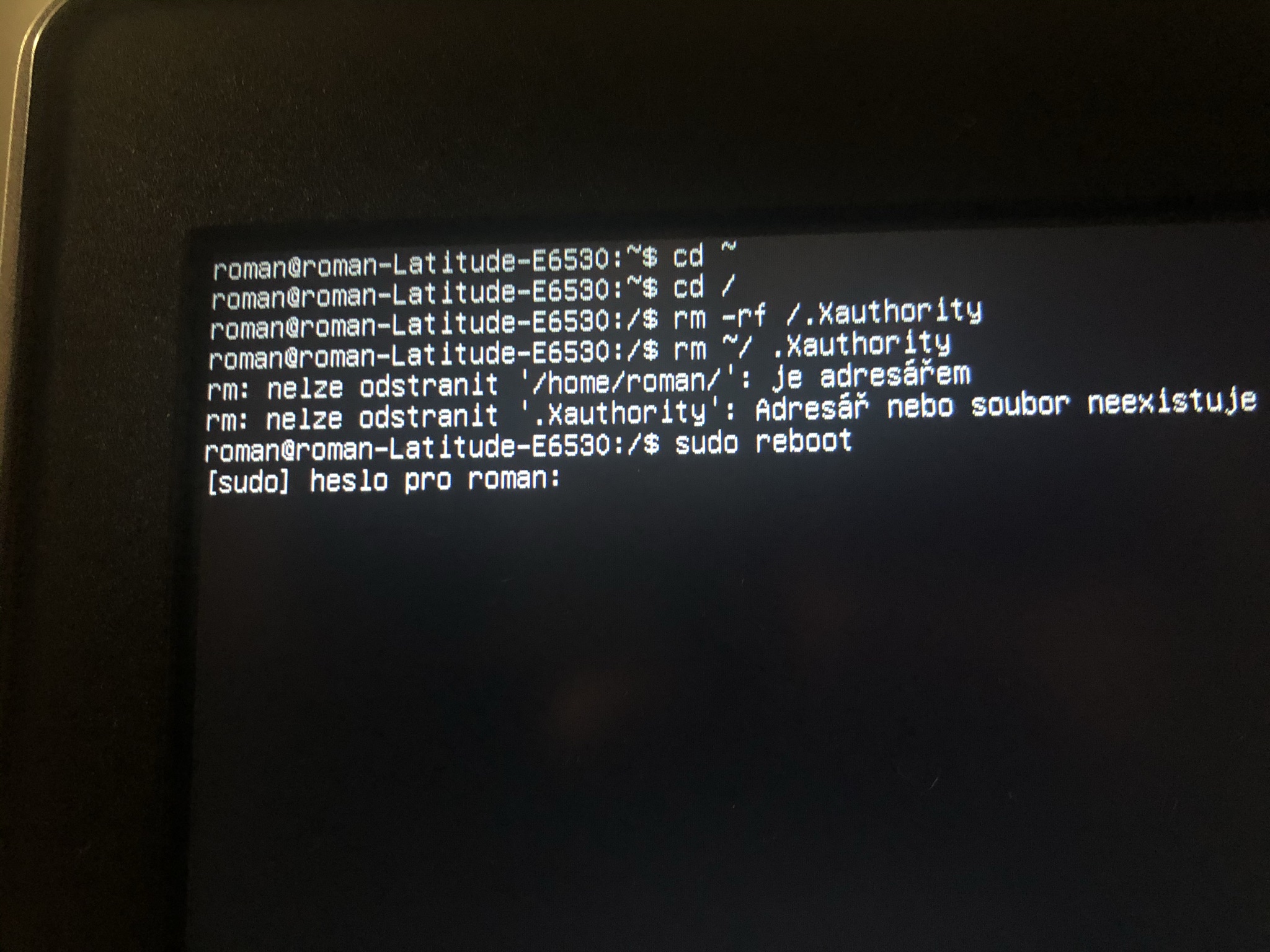

Pánové chtěl bych vám moc poděkovat. Podařilo se, jsme zpět.
Jen mám ještě dotaz jestli se to bude opakovat, nebo už mám klid a nebo musím ještě něco udělat aby se to už nestalo.
Zasílám foto jak to probíhalo na root.

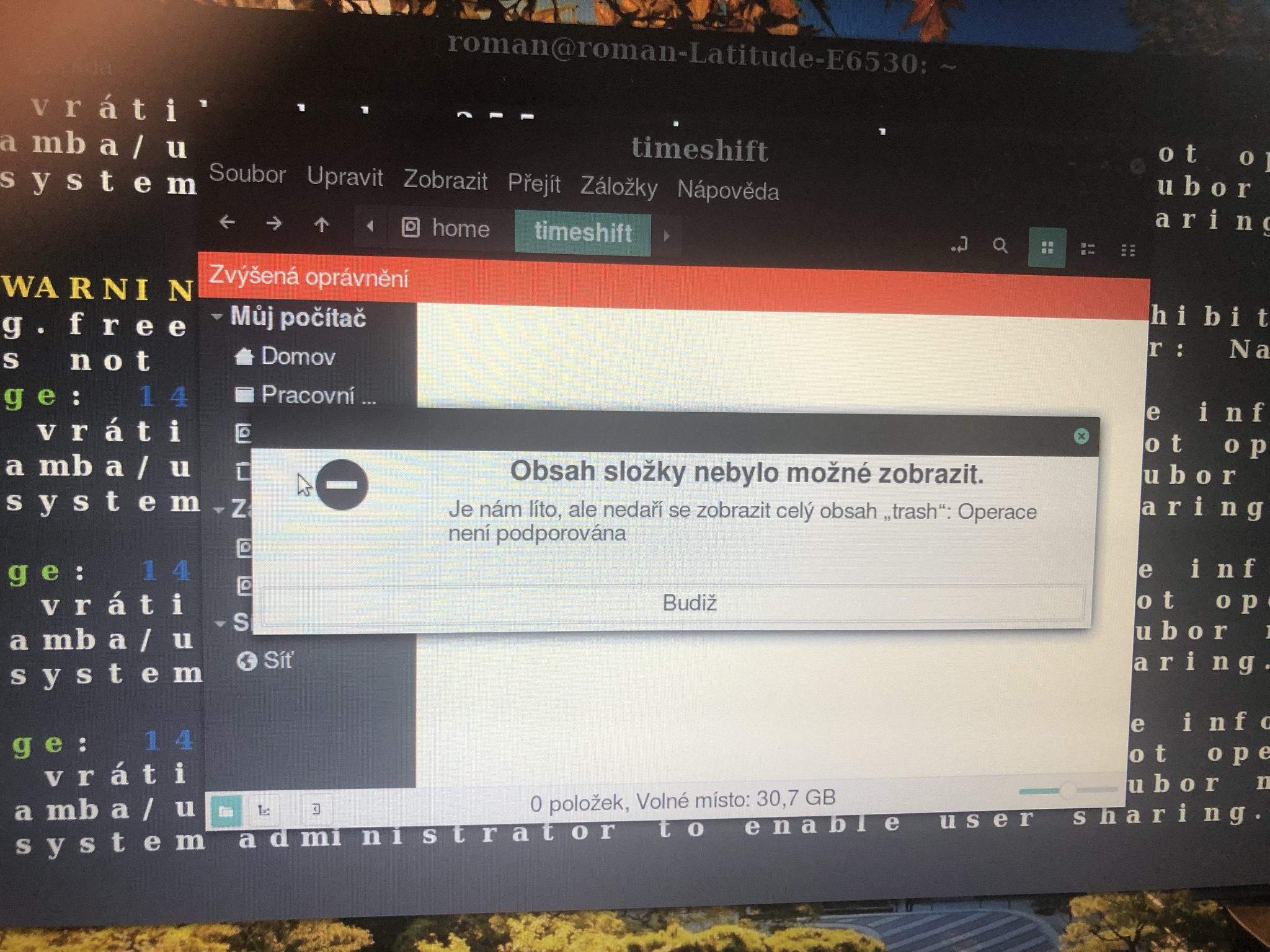

Jinak tu kontrolu určitě udělej, podle obrázku, co jsem si teď prohlédl, si nejsem jistý, jestli se Ti povedlo ty zálohy odmazat.

tak jsem vše udělat jak psal "labeent" a klaplo to, akorát ten koš jsem nemohl vymazat. Ukázalo mi tam toto viz. foto.
