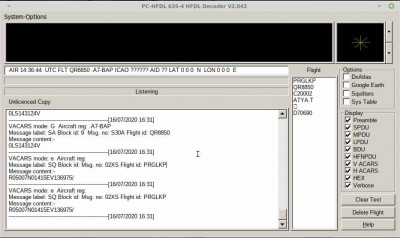

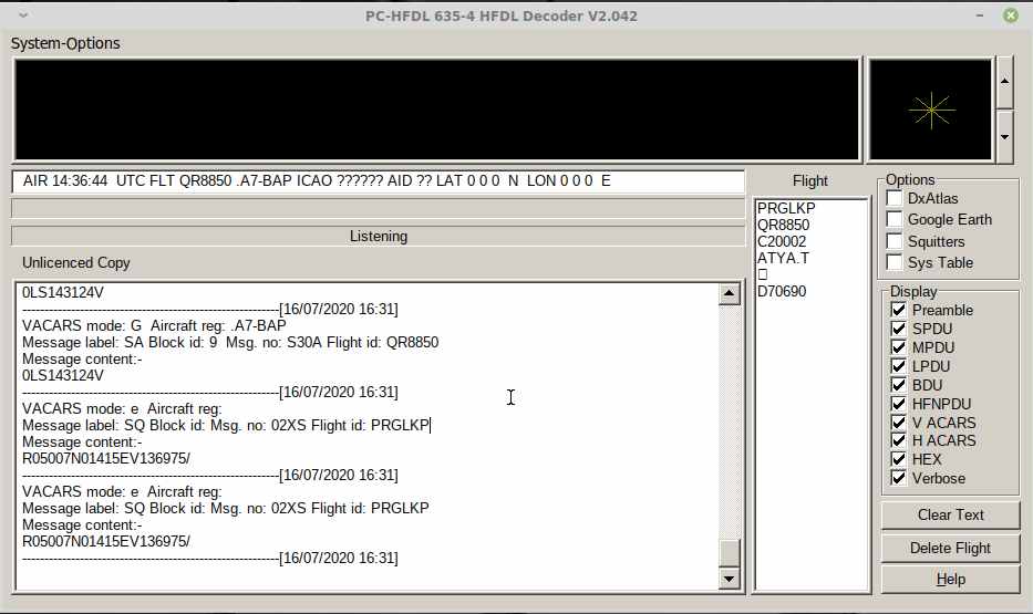

Ty mě dáváš zabrat ... Nejdříve - 1090MHz sice slyším, ale nedekoduju. Jednak na to nemám spec. anténu, jednak na to nemám soft. Ale jako jo, kdo má hw i sw, dekoduje. Pokud chceš chytat, postav si spec. anténu na 1090MHz, na webu jsou návody. Ovšem - daleko snažší je dekodovat signály na 131,725 nebo 131,785 MHz. Tam jsou taky data, viz https://www.google.com/search?q=acars+1 ... 8&oe=utf-8 Na tyto frekvence naprosto stačí kubický dipol, jak sem ho tady někde avízoval. Na dekodování používám prg PC-HFDL, ve wine to funguje. Akorát pozor na nastavení, v Chanel Configuration se musí zvolit oba kanály na VHF, A i B. Pak to jede.

Tohle sem nasosal z programu PCHFDL. Pokud to někoho zajímá, lze přes wine provozovat různé programy na dekodování ama nebo profi provozu. Něco je ke stažení např. zde: http://ok2pya.cz/index.php/digiswpreh
