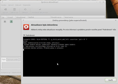

Zdravím všechny.
Při pokusu o aktualizaci mi to hlásí chybu :
seznam souborů balíku "audacious" obsahuje prázdné jméno souboru
Začalo to cca dva dny zpátky. Aniž bych něco s Audacious dělal! A nevím co kde smazat nebo spustit abych mohl fungovat dál :(
Můžete, prosím, pomoct? Kompletní chyba v přiloženém obrázku.

Tady je výstup z terminálu:
chemik@HP-6710b ~ $ sudo apt-get remove audacious
[sudo] password for chemik:
Čtu seznamy balíků… Hotovo
Vytváří se strom závislostí
Čtu stavové informace… Hotovo
Následující balíky budou ODSTRANĚNY:
  audacious
0 aktualizováno, 0 nově instalováno, 1 k odstranění a 17 neaktualizováno.
Po této operaci bude na disku uvolněno 1 534 kB.
Chcete pokračovat? [Y/n] y
dpkg: neobnovitelná kritická chyba, přerušuji:
 seznam souborů balíku „audacious“ obsahuje prázdné jméno souboru
E: Sub-process /usr/bin/dpkg returned an error code (2)
chemik@HP-6710b ~ $ sudo dpkg -r audacious
chemik@HP-6710b ~ $ sudo apt-get install -f
E: dpkg byl přerušen, pro nápravu problému musíte ručně spustit „sudo dpkg --configure -a“.
chemik@HP-6710b ~ $ sudo dpkg --configure -a
chemik@HP-6710b ~ $
