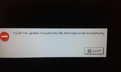

Asi se mi podařilo zrušit LM MATE :shock:.
Na svém malém netbooku mám dual-boot dvou Linuxů LM Cinnamon a LM MATE. Vše až do dneška fungovalo bez problémů.
Dnes jsem v prostředí MATE se pokusil nastavit, aby se přihlásil bez uvedení hesla. Musel jsem samozřejmě přitom zadat své heslo a vše proběhlo bez problémů.
Když jsem to chtěl vyzkoušet, dal jsem restart a při opětovném spuštění MATE, mě přihlašovací okno vyzvalo pouze k zadání uživatelského jména a hned poté skutečně již bez zadání hesla, začal LM nabíhat. Jenže poté se objevila první chybová hláška viz příloha níže.

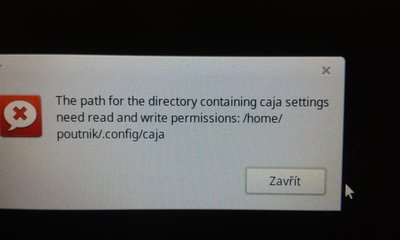

Šlo to jen odentrovat. Poté se ovšem objevila druhá chybová hláška (opět viz příloha), po jejímž odentrování naběhla úvodní šedá obrazovka s logem LM (ta, co se objeví při nainstalování Linuxu), ale bez jakékoli ikony a bez spodního řádku a v té to již zůstane a nic se neděje. Po restartu proběhne to stejné.

Druhá hláška
Druhá hláška
První hláška
První hláška

:arrow: Zde se to taky řeší : https://forums.linuxmint.com/viewtopic.php?t=141976
Nemáš nějak zaheslovaný (zakodovaný) domácí adresář?
Anebo v terminálu zadat tyto řádky:
   chown username:groupname /home/username/.ICEauthority
   chmod 0600 /home/username/.ICEauthority
viz http://mintlinux.ru/forum/thread7743.html

Hmmm, vidíš, to je docela možné, že jsem při instalaci zaškrtnul "šifrovat" domovský adresář. Na to jsem zapomněl. A nedošlo mi, že to tím pádem bez hesla asi nepůjde.
No jo, ale jak teď z toho ven. Tak dobrou angličtinu nemám, abych to podle toho návodu zkusil zpravit. Ale jak smazat MATE a nechat tam jen Cinnamon?

Zkusil jsem jak Tvoje příkazy, tak i příkazy podle toho návodu, ale všude mi to píše, že adresář, nebo soubor neexistuje.

Poutnik píše:Zkusil jsem jak Tvoje příkazy, tak i příkazy podle toho návodu, ale všude mi to píše, že adresář, nebo soubor neexistuje.
Asi bude nutne dat pred prikazy sudo, teda sudo mezera prikaz

I když, jen nevím, jestli to pomůže, protože v příkazovém řádku jsem už jako superuživatel přihlášen (zadával jsem root heslo).
Když postupuji podle návodu na této stránce https://forums.linuxmint.com/viewtopic.php?t=141976
tak:
Tyto příklazy sudo -i
cd /home/username proběhnou v pořádku
Ale všechny ostatní: chmod 0755 .config/, chmod 0600 .ICEauthority hlásí právě, že adresář, nebo soubor neexistuje.

Potom uz len postup ako je v poslednom prispevku, vytvorit usera co nebude mat sifrovany /home
To Create another user without encryption,
Press Ctrl Alt F2 on the login screen, Terminal will be opened. -> login and make a new user.
sudo useradd -m username -s /bin/bash <--your current username
sudo passwd username <---new username & its password
Type 'logout' to exit screen
After that, if you load to linux mate normally you will see all those error messages. After you press ok for last error message, From the desktop, press Ctrl+Alt+F2.
In the terminal, If asked, login using new username and password. Then just type startx -- :2
You can then load to your old linux desktop.
