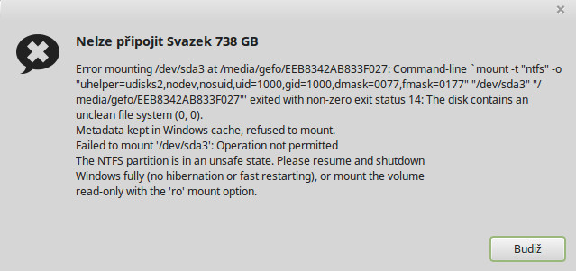

Mám LM 17.2 64bit v dualboote s Windows. Pôvodne w7. Teraz som aktualizoval na w10 a objavil sa problém s pripojením diskov C a D z w10. Keď chcem disk pripojiť objaví sa hláška viď príloha. Skúsil som ísť opäť do w10 a normálne ho vypnúť, ako sa píše v tej chybovej hláške. Potom sa LM disky pripojiť dali, ale len dovtedy kým som znovu nešiel do w10. Odvtedy každý ďaľší pokus končí chybovou hláškou. Ďakujem za prípadné rady.

:arrow: Moc tomu teda nerozumim, ale hláška unsafe state (nebezpečný status?) je trochu paranoidní. Widlím se nelíbí vlastní souborový systém (ntfs), celá pártyšna je pro desítky podezřelá. Já bych ty widle deset zrušil a máš klid ... 8-)

Zatiaľ to vyzerá, že pomohlo zakázať "Fast Startup" . Ďakujem
