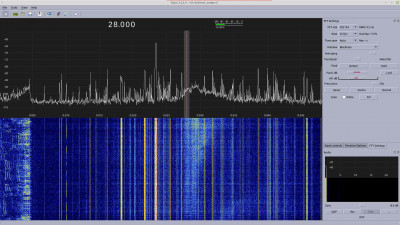

Ad Bosenské pyramidy - články jsem v WM četl, má to docela propagaci. Jestli tam skutečně něco vyzařuje na FRQ 28kHz, tak to je přírodní zdroj, a to na minihwip nechytím. Principielně je to jiné od radiových signálů, které jsou generovány technicky a navíc nesou nějakou informaci - jsou modulované, většinou. Takže tam vidim tohle: http://sdr.ipip.cz/kmitocty . Pokud máš zájem a vědomosti o pyramidách, jako technickém zařízení, není problém, založ vlákno, a můžeš tam psát jak je libo ...
Z toho moudrej nebudeš. Nic tam není, jenom šum a brum. Ale okolo je celá řada nav. a jiných tech. frekvencí, viz -

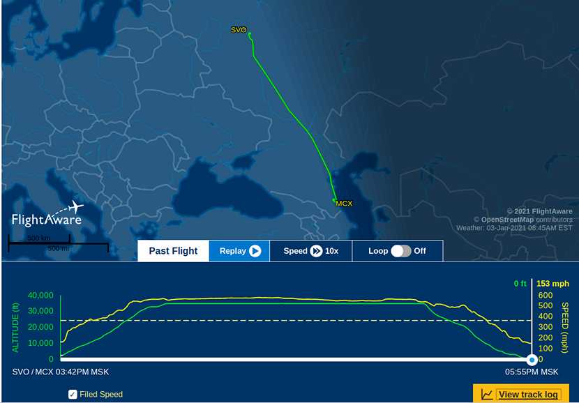

PC-HFDL umí spolupracovat s Google Earth a DX Atlas. Poloha letadla se autom. přenáší do mapy. Mě to nejde, bo nemám ostrou verzi. Ale pokud dekodujete číslo letu a zadáte na stránky flightaware.com, tak víte vše o letu. Odpoledne jsem dekodoval pár letů, viz např. let SU1058. Z programu jsem pár dat zkopíroval a nyní dohledal, že mám záznam z 13:49 UTC, viz
Takže po zadání do vyhledávání mě to našlo tuto stránku: https://flightaware.com/live/flight/AFL1058 Let z Moskvy, (Šeremetěvo) do Machačkaly (Ujtaš) trval cca 2a půl hodiny Airbusem A320 ... Uff. Dle časové osy jsem data zachytil někde v půli cesty, když byli nad městem Čerkesovskij, ted sem koukal do mapy, samý lesy a pole ...
Takže nakonec to nejdůležitější, frekvence, kde jsem poslouchal: 10081 kHz, USB, 8942 kHz, USB. Ale nečekejte od toho bůhvíco, signály jsou slabé, jen občas to vyleze, že je něco slyšet ...

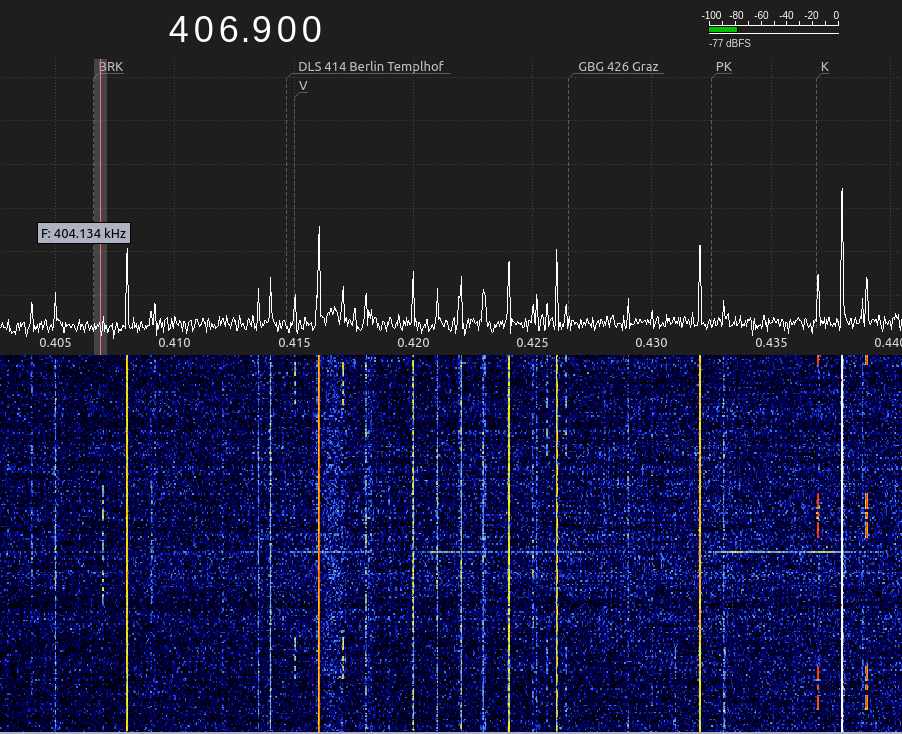

Zas mě to vykoplo, no nic. Takže vodopád https://uloz.to/tamhle/WOGy6DdPMgIL/nam ... v-21-50-27 Poslech majáků NDB. Dotazy? Dnes úlovek z Berlína a od Vídně. Anténa - miniwhip. Info : http://www.ok1in.cz/?Provoz/NDB-majaky http://ok1sb.cbmonitor.net/ndb/index.php
, zvuk -

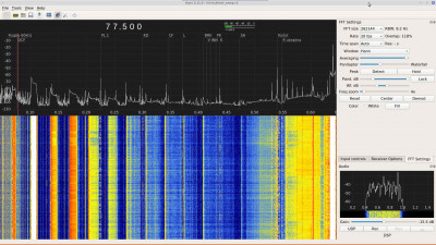

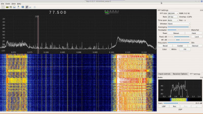

Pokud máte doma budík či hodiny s DCF (dálkově řízené), tak asi víte, že jsou naladěné na FRQ 77,5kHz, vysílač je nedaleko Mainflingenu v Německu. Bohužel, dnes je v eteru dosti velké průmyslové rušení, takže synchronizace hodin s vysílačem je občas obtížná. Malý příklad mám zde: tato 30W zářivka
zn. BRILUM (polsko?) ruší vcelku slušně, tedy pokud bude zářivka blízko hodin. Típnul jsem dva obrázky z gqrx, na prvním jsou barevné pruhy, které představují rušící signály. Začátek je přibl. od 0khz do cca 640kHz, ovšem tato situace většinou nenastane, bo anténu (miniwhip) jsem pro názornost přiblížil těsně k zářivce. Takže beru rušení ze spínaného zdroje zářivky, nikoliv žádané signály. Druhý obrázek je típnutý, když byla anténa asi 1,5m daleko od zářivky. Signál DCF je slabý, je to pochopitelně v místnosti, je vidět, že rušící signál je podezřele blízko přijímané FRQ. Mám tady na polici budíka z Conráda na dvě tužkový baterie, už je to starý snad sto let. Ale furt to funguje, zářivka je tak asi 2m daleko, takže snad je to OK ... Pokud si anténou "očicháte" jednotlivé el. spotřebiče, budete se divit, nebo ne, co za hrůzu to produkuje, na vodopádu je to dobře vidět. Modemy, monitory, televíze, nabíječky, a pod. - tohle všechno jsou príma rušičky. Příště sem jebnu něco z kabelovky z baráku, vypadá to, že nějaký vemeno abgrejdovalo starý modem za nový a září to široko daleko ... -

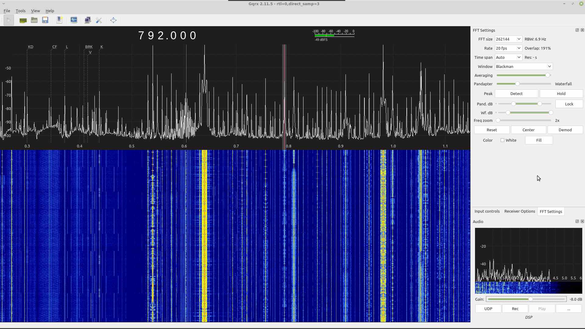

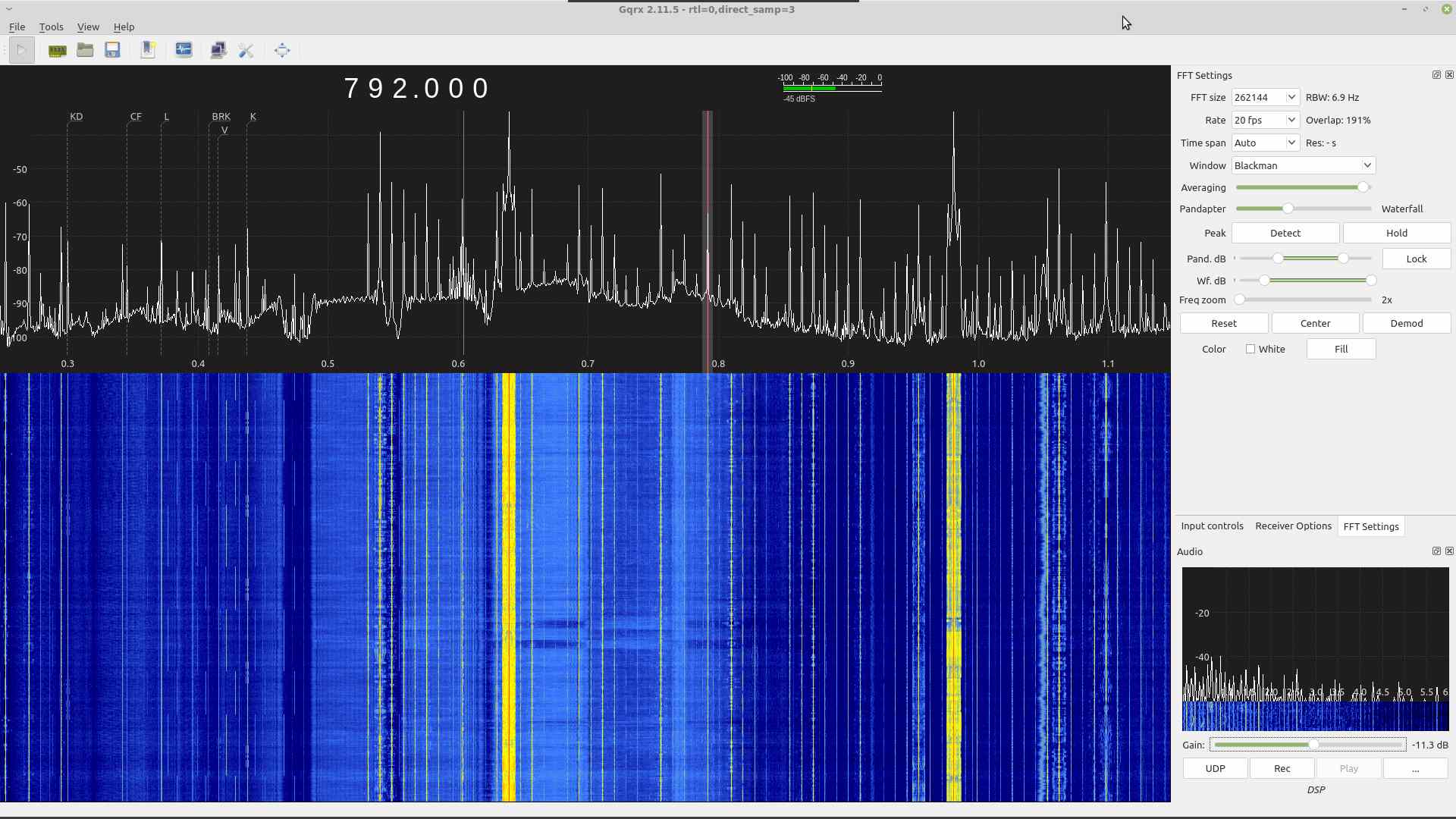

Trochu jsem omezil poslech, bo to není žádná velká sláva. Hned ukážu proč - tento printskrýn
neobsahuje žádné rušení, všechny stanice, zvláště slabé, se dají poslouchat, vodopád je poměrně čistý. Druhý obrázek již obsahuje zarušené pásmo středních vln (cca 500 až 800kHz), rozdíl je patrný jak na vodopádu, tak při poslechu. Žel, nemám tušení, co by to mohlo být, tipuju to na nějaký indukční zdroj. Žádná sláva. Takže pokud máte někdo nějaký kloudný příspěvek, tak sem klidně napište, ať je co číst ...-
